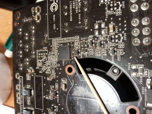

Нужна помощь в опознании микросхемы и транзистора.
Пред история - при ремонте самой камеры , отвлекли и закоротил плюс аккумулятора куда-то на плату монитора(((

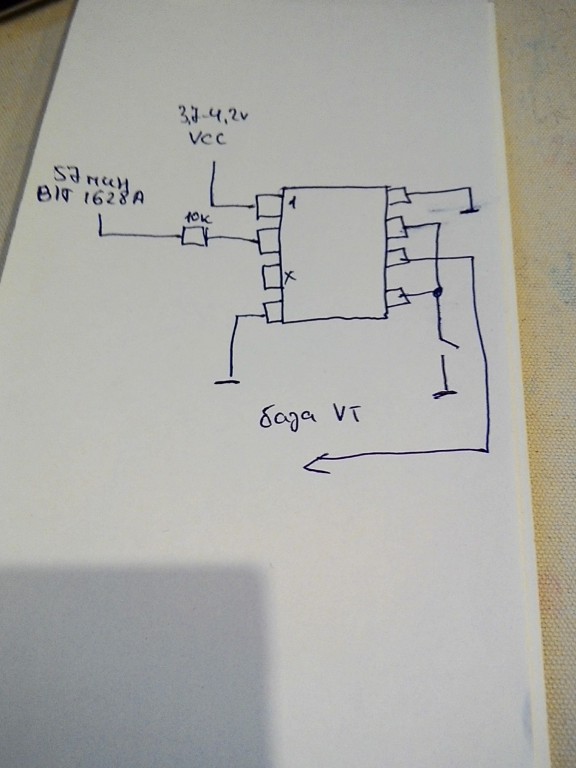

Как следствие сгорел STT8205S в защите литиевого аккумулятора, транзистор управляющий питанием (корпус SOT23 маркировка на корпусе 134W ) и микросхема которая управляет этим транзистором маркировка на корпусе отсутствует. Микросхему снял внизу маркировка 1563NAZ08.
Вывода микросхемы по печатной плате (схема внизу)
1-питание с АКБ 3,7-4,2 вольта
2- через резистор 10 Ком на 57 ногу(SRST) видеодекодера BIT1628A
3-пустой
4-GND
5-7-кнопка ON/OFF
6-выход на базу транзистора (134W)
8-GND
снизу стояла микросхема сверху транзистор

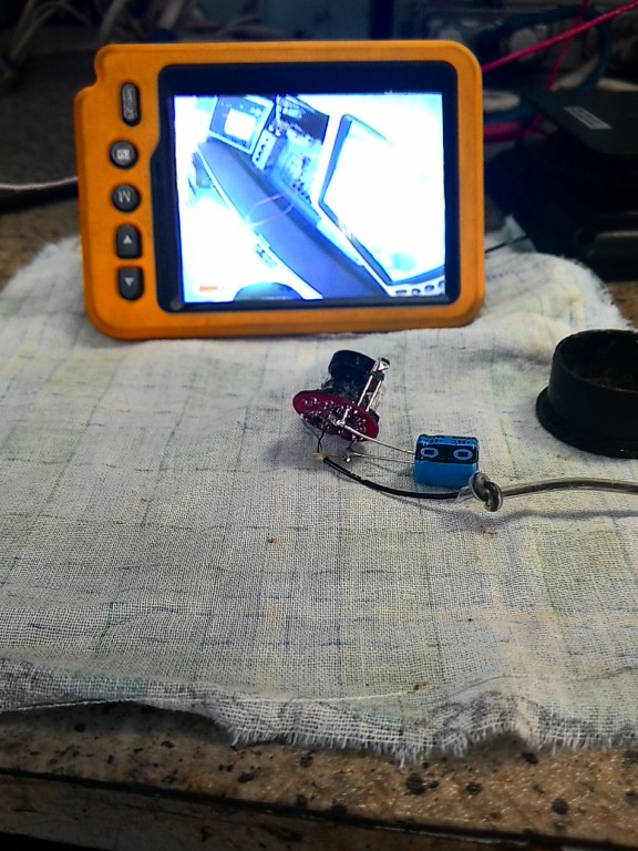

Камеру освободил от компаунда (грел феном на 180 градусов ) снимать с платы не стал, прогрел со стороны
монтажа. Видимых подтёков воды не обнаружил , на всякий случай всё пропаял . Завтра прогоню на морозе и на прогреве. Потом отмою и залачу. Если всё нормально предполагаю залить шовным герметиком (который для авто используется). С монитором хуже((( контроллер питания не определён, вчера связался с официалами Аква ву. Завтра должен менеджер отзвониться может что подскажет где запросить у производителя инфу по микросхеме. пока питание подаётся на прямую.

это фото микросхемы снизу, верх чист полностью вообще без каких либо следов нанесения маркировки. Я так понимаю что эта микросхема контролирует нажатие кнопки on/off открывает силовой ключ ( транзистор типа MTP3415kn3). Транзистор даёт питание на AX5510 (+5,3 вольта для самой камеры) и стабилизаторы 1.8v , 3.3v.
на микре написано 1563NAZ08 и эти ёлки.... Завтра ещё раз пересмотрю разводку .Даю питание напрямую монитор работает ...

Не так просто... 57 вывод- это совсем не то,что вы думаете... Эта микра похоже специализированная, для подачи 2-го напряжения на процессор... на 16 такте будет Резет и подача питания...

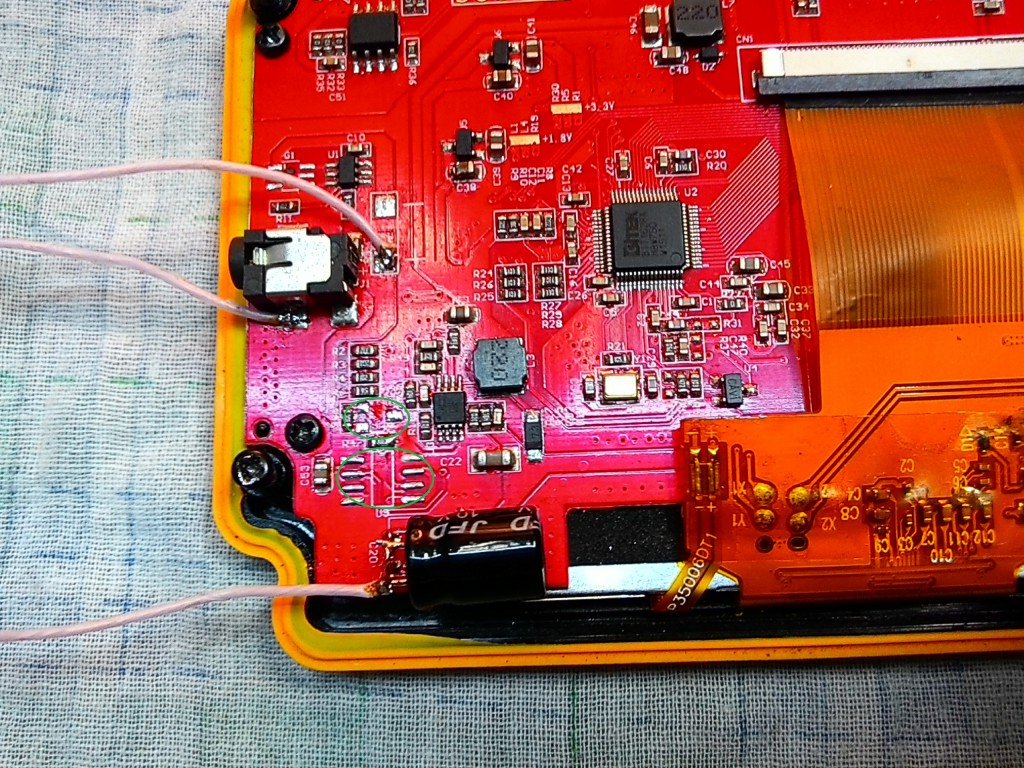

девайс работает, сегодня на улице -23 с утра было повесил камеру за окно, засветил монитор провисела 4 часа . Не погасла, не ушла в синий экран как бывало раньше. На обеде сгонял к хозяину сошлись на том что я ему временно поставлю движковый переключатель( переклюк поставил ,монитор собрал) после обеда в жаровой шкаф сунул на 50 градусов просидела 3 часа не потухла.
ДОБАВЛЕНО 30/01/2017 19:06
Со слов хозяина камера имела свойство самопроизвольно включаться, теперь не будет однозначно.Завтра ещё погоняю на вибростоле , в среду зальём. Да расключку проверил , всё правильно срисовал. Через пару дней второй комплект принесут. Там схема включения немного другая при открытии крышки монитора замыкается геркон в схеме и камера немного другая .

в общем камеру залили,на воде обкатали , всё работает. Всем спасибо...
