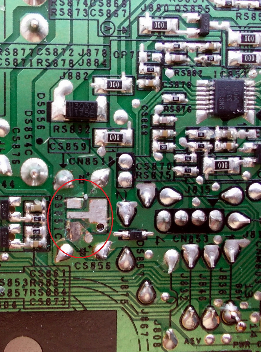

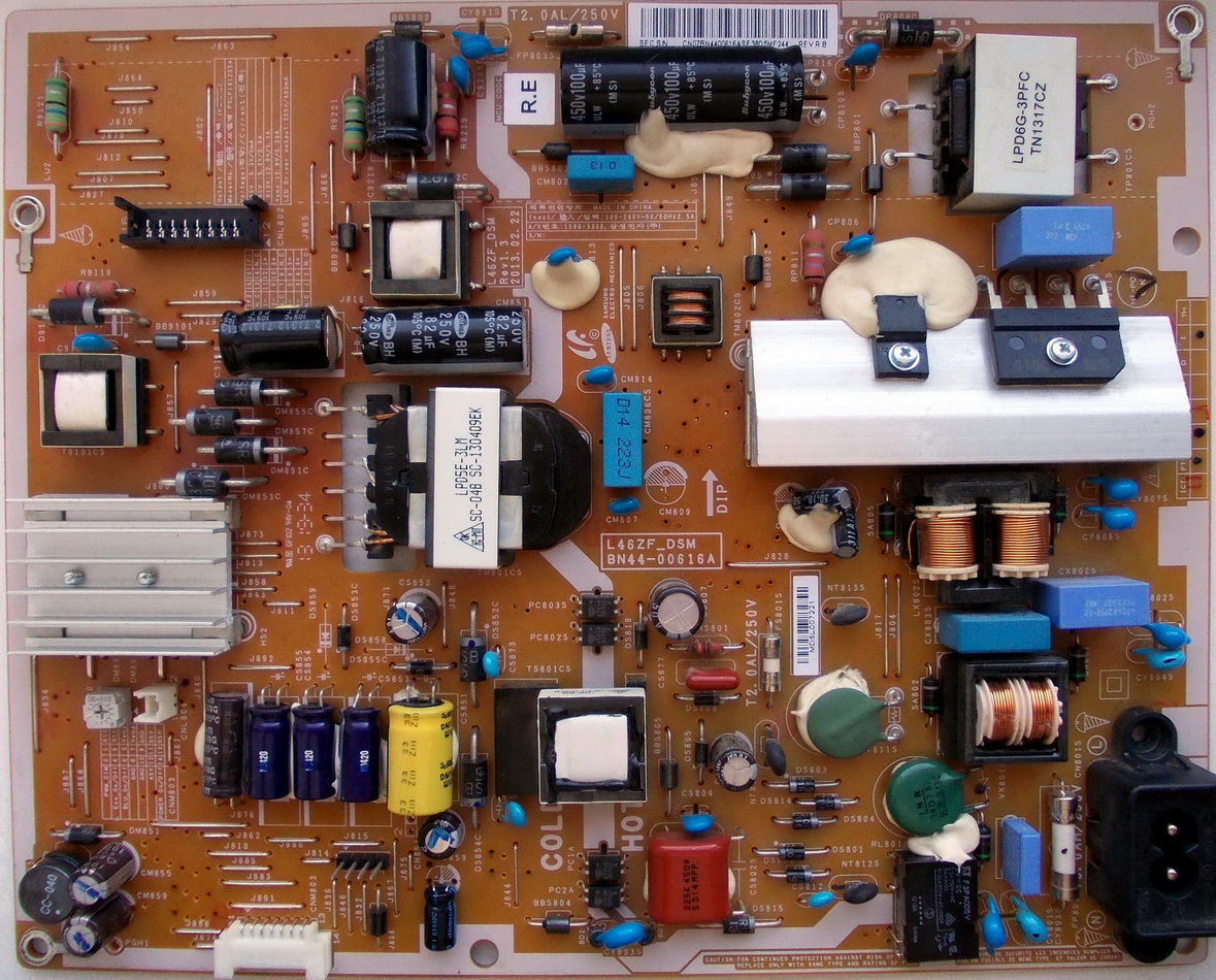

Блок питания BN44-00616A, помогите опознать транзистор QS851, корпус SOT89.

nokc, В этой теме rammer ответил какой там стоит транзик http://remont-aud.net/forum/46-69237-1
больше склоняюсь что это KTD1624 напиши лучше куда ноги его идут ,на Б стоит стаб ,а вот куда подключены К и Э ? ( Корейцы обычно любят ставить в БП транзисторы своих контор улыбка )

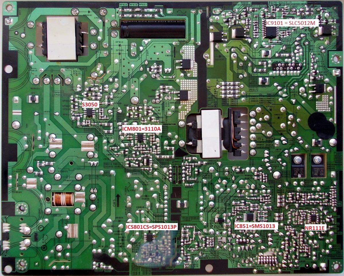

PS- Ради интереса спрашиваю ,состав микрух можешь назвать и поз. номера их
такой состав ? добавь если какую то микру опустил ? :
SLC5012M,
SMS1013
PWM Power: SPS1013P

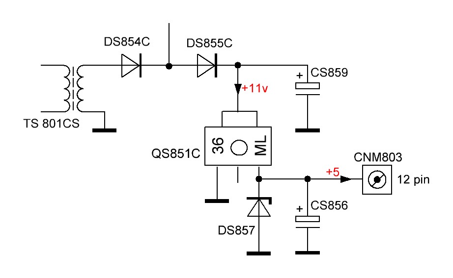

Это дежурка 5 вольт. Могут ли китайцы применить здесь стабилизатор на пять вольт? Поэтому и сомнения.

nokc, есть такой LDO на 5.0V XC6203P502PR http://www.1688eric.com/upload/pdf/2012-8-9/XC6203%20pe.pdf именно с такой маркировкой и такой распиновкой. Смущает, что на плате обозначен как QS, а не IC.
nokc
Сообщения: 76
nokc
Сообщение #6 От 25/02/2017 18:17 цитата
AlexP, БОЛЬШОЕ СПАСИБО!!! Оно и есть, даже судя по маркировке в даташите.
Вот поэтому насчёт транзистора я и сомневался.
Да Вы правы насчет Q, но у китайцев бывает и не такое.

А на каком основании были у тебя такие сомнения ,что это не транзистор ? если бы ты сразу срисовал распиновку данного девайса , и его маркировку ,а не положил фото то быстрей бы получил ответ

Насчёт транзистора я сразу подумал, что не может быть база на земле, поэтому и засомневался.
Что не зарисовал - мой косяк, в уме держал и не подумал.
