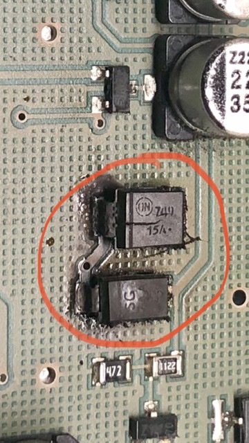

Сообщение #1 От 18/09/2021 14:20 цитата
Интересует Datasheet и аналоги
Верхний smd корпус DO214AA/smb На корпусе присутствует маркировка - значок  Onsemi, цифры "749" в первой строке и "15А" в другой строке склоняюсь что это TVS диод (аналог SM6T15A)
Второй элемент smd корпус DO214AC/SMA фирмы general semiconductor в первой строке SG во второй 7AA... думаю диод вопрос какой... Datasheet и аналоги
  5E86F6D4-F822-441F-8891-5564EDED8CC3.jpeg  110.58 КБ  Скачано: 269 раз(а)
Койкого21
Сообщения: 217
Сообщение #2 От 20/09/2021 20:32 цитата
1 -Transient Voltage Suppressor (TVS) Diode 1.5SMC15AT3G
2- Diode S1G 1A 400V
  ons_1.5smc15at3g.pdf  169.99 КБ  Скачано: 203 раз(а)
  s1g.pdf  82.01 КБ  Скачано: 214 раз(а)
AlexP
Сообщения: 1146
AlexP
Сообщение #3 От 20/09/2021 23:18 цитата
Alekceu777, 15А https://pdf1.alldatasheet.com/datasheet-pdf/view/517702/ONSEMI/P6SMB15AT3G.html
Alekceu777
Сообщения: 5
Сообщение #4 От 22/09/2021 00:23 цитата
AlexP писал:
Спасибо.
