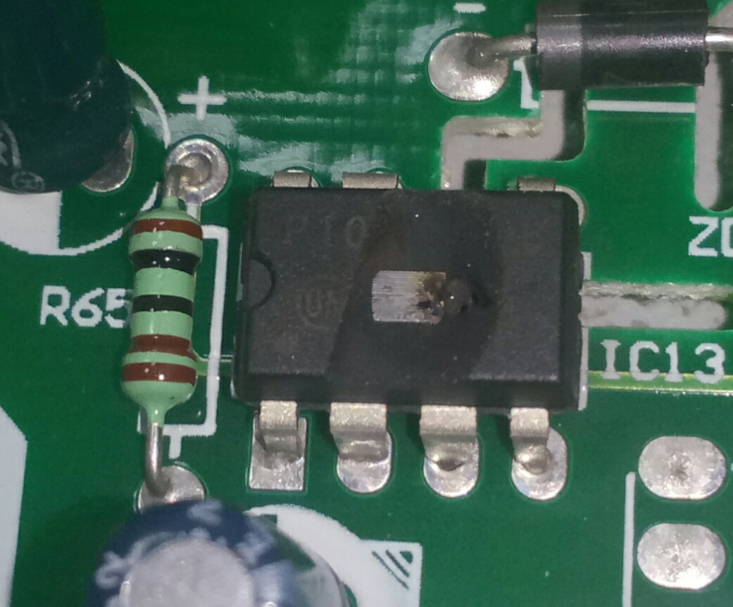

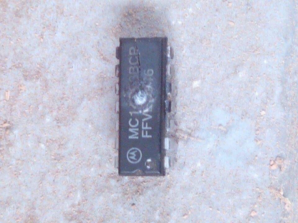

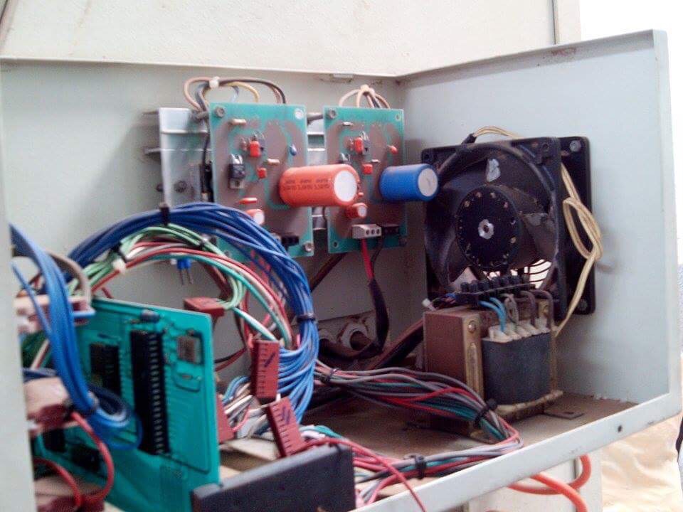

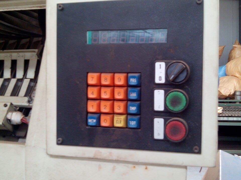

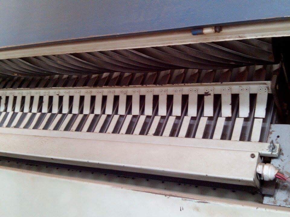

Добрый день форумчане.
помогите опознать сгоревшую микросхему. Номер стерт производителем станка и производитель более не существует.
Вот исходные данные.
1. Станок по подсчету корковых пробок для винных бутылок.
2. Схема станка разработана производителем станка, большей информацией не обладаю.
Прилагаю фото корпуса микросхемы и места ее установки.
Заранее благодарен за помощь.

Dimassik, MC14063(163, 093),ИМХО, но то что КМОП этт точно, при чем распространенная.
Разрисуй по ногАм что куда, тады понятней будет.
ДОБАВЛЕНО 23/06/2017 17:04
Пока подходит 14093, остальные варианты отсутствуют в природе.

Сообщение #3 От 23/06/2017 16:07 цитата
к сожалению нет возможности разрисовать ноги, станок не возле меня находится.
что я смог прочесть это MC 14XX3BCP . (второй Х - цифра с круглой головой 3,8,9)
нижняя строка FFVXXXX46.

Dimassik, выложи фото со стороны дорожек, хотя бы.
Второе: простой заменой этой микры ты не отделаешься. Надо искать причину, почему она бабахнула.

Сообщение #5 От 23/06/2017 17:05 цитата
Скорей всего 2И-НЕ с тригером Шмитта, МС14093, формирует сигналы от датчиков. А что ее унесло, тут трудно сказать, токовой нагрузки не несут. Перенапряжение? У мну такая же 22 вольта выдержала. Вот может в качестве эксперимента подали не то, вот этт реальнее.
