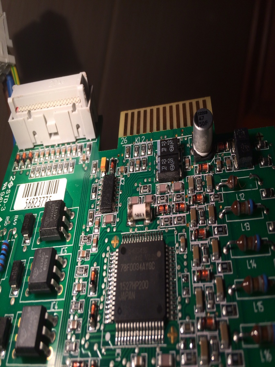

Здравствуйте!
Прошу помощи в опознании элемента
Деталь под обозначением Q1 на плате (Плата - блок Управления газовым .котлом.BOSCH termotechnik m4xx 8718579247/ v4.0). Элемент белого цвета ., иЧитаемы цифры 4.91 , буквы вероятно CmU.
Благодарю.
 Размер файла:  286.33 КБ
 Просмотрено:  242 раз(а)
Lenchik
Сообщения: 7937
Lenchik
Сообщение #2 От 09/09/2017 07:33 цитата
Ищите даташит на большой чип и смотрите что за ноги к которым припаян этот элемент. Есть предположение что это кварцевый резонатор. Тестером такие детали не меряются.
foromaz
Сообщение #3 От 09/09/2017 11:15 цитата
Спасибо за наводку. Судя по даташит чипа , а это d78f0034aygc NEC.
Ноги 41 и 42 X1, X2: Crystal (main system clock) к ним и припаян элемент. Получается квац. По поиску crystal oscillator 4.9152 mhz выдает кварц но корпус исполнения другой , похожего не вижу.
Lenchik
Сообщения: 7937
Lenchik
Сообщение #4 От 09/09/2017 11:28 цитата
Корпус не важен. Лишь бы эта цифра частоту обозначала.
foromaz
Сообщение #5 От 09/09/2017 11:31 цитата
Благодарю! классно!

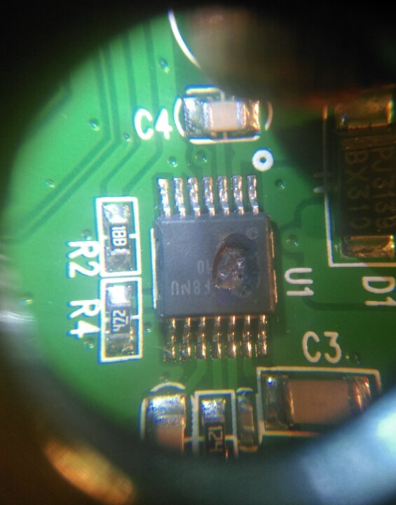

Доброго времени суток! Помогите пожалуйста определить транзистор (думаю p-n-p). SMD корпус SOT23. 3 вывода. На корпусе читается только 9Y.....далее выгорело. Ключ в схеме УНЧ акустики CREATIVE А220 (Китай). Подаёт +15 В. на выводы "1" микросхем U1(ВТ8227З) и U2, включая их, при вставке штекера сателита (на котором рег. громкости и индикаторный зелёный светодиод) в гнездо суббоуфера. http://savepic.net/9897235m.htm
II3II
Сообщения: 1057
II3II
Сообщение #7 От 14/09/2017 20:16 цитата
DuEl, может FHT8550 ?
[url]http://www.nscn.com.cn/new_pdf/sjg_fh/FHT8550(SOT-23).pdf[/url]
DuEl
Сообщения: 21
Сообщение #8 От 15/09/2017 07:56 цитата
Спасибо! Похож. 1,5 А ток коллектора, при таких габаритах....
DuEl
Сообщения: 21
Сообщение #9 От 15/09/2017 14:33 цитата
"Приколхозил" КТ-814. Всё работает. Ещё раз спасибо.
