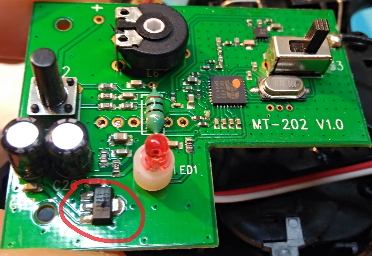

Плата пульта дистанционного управления машинки 2.4GHz
Питается от 4 АА 6в.
Явно это регулятор напряжения. Предположительно 3В выходное. Явно погорел от переполюсовки.
Маркировка что видно:
C???3G
17646
Чем заменить и откуда такой можно сдуть? Спасибо заранее.

Тут маркировка повреждена и не могу даташит найти. Прозвонка показывает что он вроде как работает. Светодиод что за ним горит. Но джойстик как будто мертв. потребление не меняется как ни крути. На выходе у него ~ 3.3В

=Но джойстик как будто мертв. потребление не меняется как ни крути. На выходе у него ~ 3.3В=
Значит контроллеру кирдык, дальнейшая дискуссия безполезна.

Значит контроллеру кирдык. Похоже что так. Ибо эти 3.3 на него поступают...
Щас еще попробую светик выпаять чтобы убедиться что он(контроллер) ничего не потребляет.
Спасибо за сочувствие голливудская улыбка
зы. Контроллер потребляет около 30mA. На кнопки не эрегирует.
