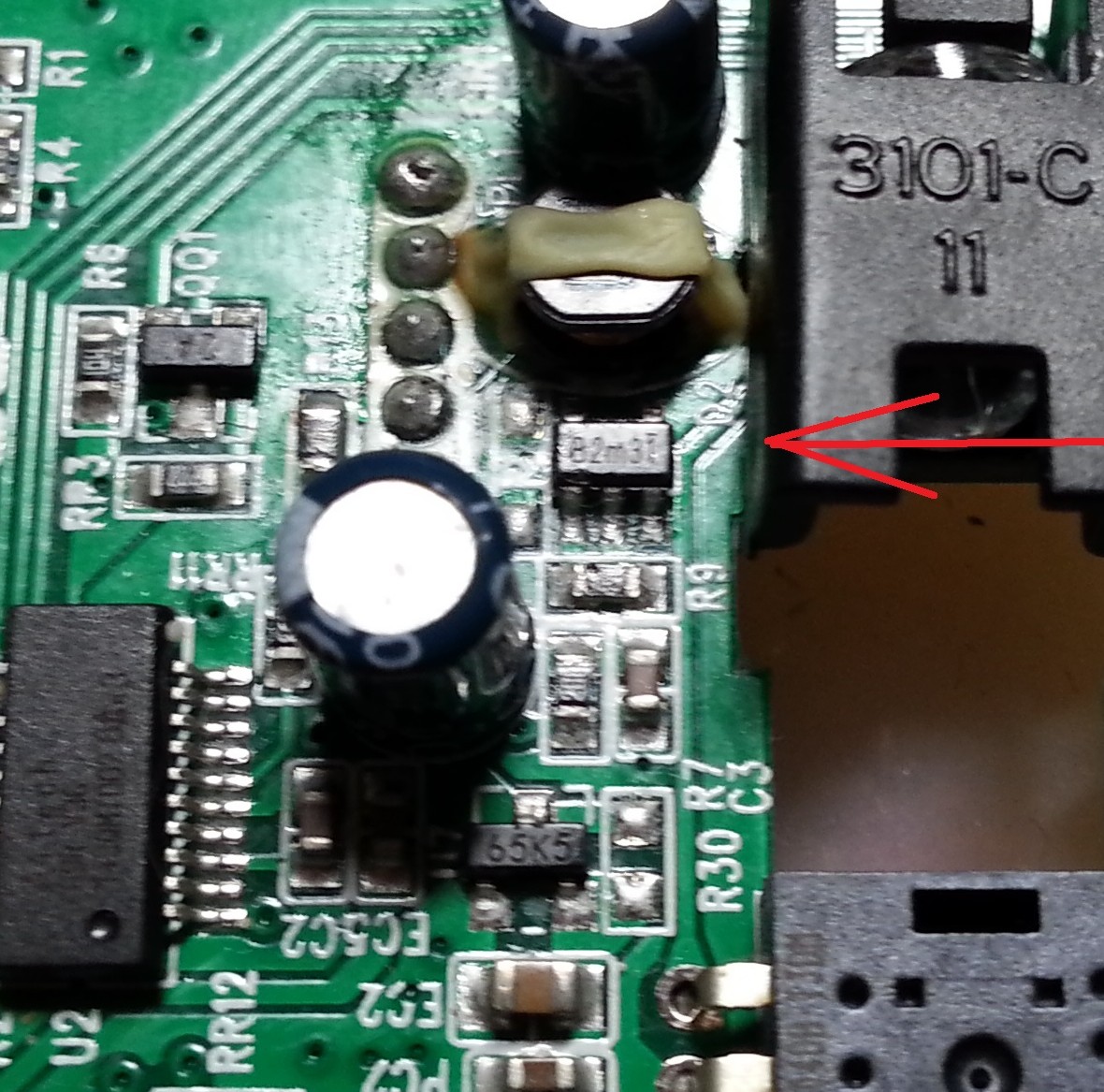

Здравствуте,
Помогите опознать B2m31 в корпусе SOT23-5 - стоит в питании радио-мышки A4tech сразу после батарейки.
На выводах 4 и 5 соответственно - и + с батарейки.
При 1.3в или 1.5в на батарейке на выводах:
1 - 1.88в
2 - 2.07в
3 - похоже не подключен
Кто ж это такой?
Причём нога 2 уходит на вход LDO 65K5 (MCP1703-1802) - на его выходе 1.8в.
В аналогичной мышке с подобной схемой стоит L25E - тоже не смог найти кто такой - на выходах 1 - 2.3в, 2 - 2.53в. LDO 65KD - на выходе - 1.81в.
Ну и с мышой проблема - не работает, при включении диод не светится... вот пробую понять в чём там дело.

Сообщение #2 От 29/01/2018 23:29 цитата
vermin123, хорошее фото элемента, включая обвязку, очень поможет.

Сообщение #3 От 30/01/2018 00:35 цитата
roges писал:
хорошее к сожалению сделать совсем нечем... микроскоп ещё не готов... кое-как телефоном сделал
ДОБАВЛЕНО 30/01/2018 00:44
хм - на светодиоде напруга меняется 1.66в на 2.0в - возможно напряжение на диоде слишком мало...
на живой мышке меняестся с 2.2в на 2.5в

Сообщение #4 От 30/01/2018 01:38 цитата
Ха! Выпаял светодиод - проверил - оказывается он помер... воткнул с живой мышки - работает!
Блин - светодиод это последнее о чём я думал...
