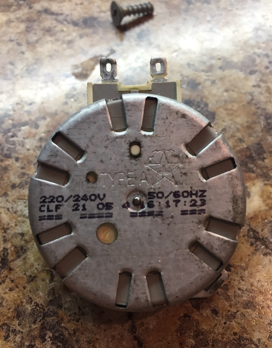

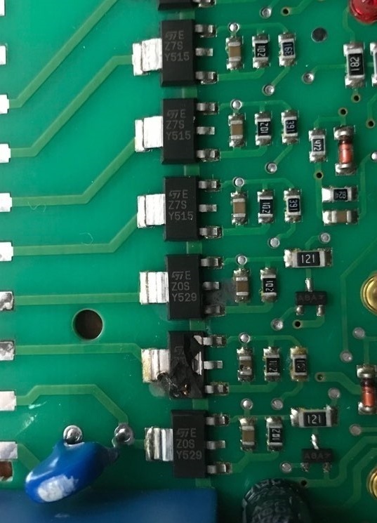

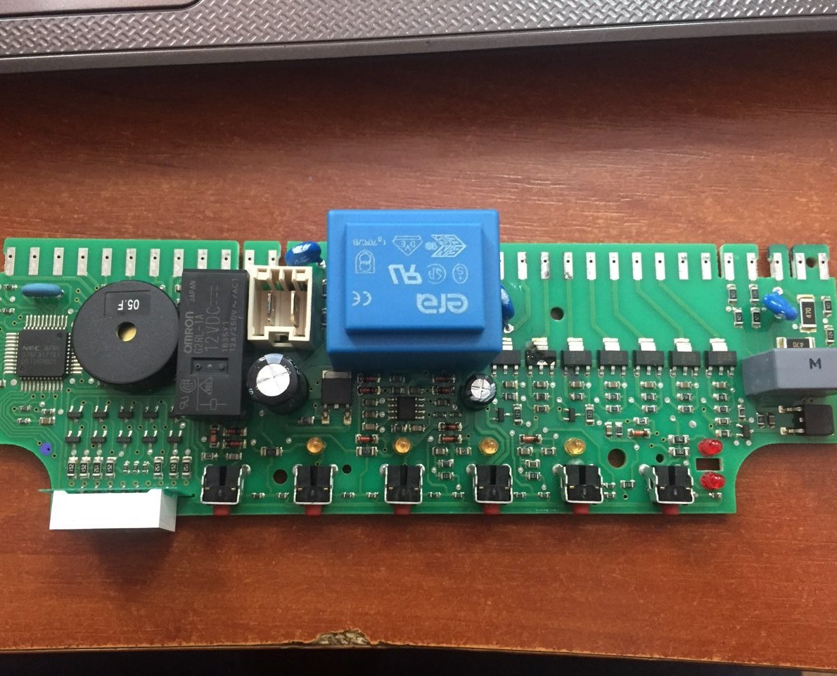

Добрый день! Подскажите, чем заменить транзистор? Стоит он на плате управления посудомоечной машиной и управляет моторчиком распределителя моющего раствора. (фото моторчика прилагаю). После разборки и чистки были неправильно установлены шестерни привода(заклинили), что по моему мнению и привело к взрыву транзистора.

Это не транзистор. Изучай
  Z0103, Z0107, Z0109, Z0110.pdf  97.3 КБ  Скачано: 345 раз(а)
Спасибо большое!!!

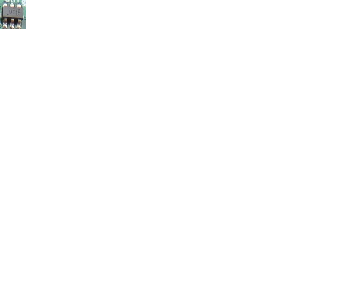

Доброго Здравия Всем помогите определить транзистор корпус SOT-236 точка DT1F в начале точка потом D над буквой T подчеркнуто 1 в низу подчеркнуто над F подчеркнуто
