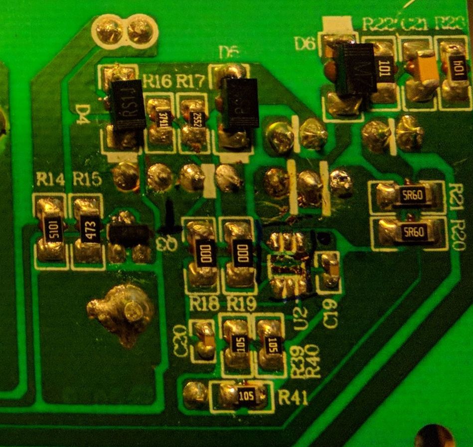

На счет корпуса SOD-523 не совсем уверен, т.к. на чертежах у них ноги по сторонам торчат, а здесь они под корпусом вроде бы, но что-то я не могу найти такой корпус. На нем написано BD и есть полоса рядом с буквой B, вероятно обозначающая полярность. Выводов 2. Думаю, что это стабилитрон, но вот какой?
Стоит элемент в цепи питания/заряда по USB телефона Xiaomi Redmi Note 3 Pro 2Gb RAM 16GB ROM.
Телефон перестал заряжаться после использования зарядника в автомобиле (какой-то обычный, в прикуриватель). При подключении перегружает любой зарядник и порты на компе, они в защиту валятся. На фото видно, что под элементом олово поплавилось и получился коротыш. Этим объясняется перегруз USB, но вот отчего олово поплыло? Сдается мне, что пришлось ему рассеивать приличную тепловуху. Да, родной зарядкой телефон заряжается током до 2А. Догадываюсь, что стабилитрон на 5.1В или что-то в этом роде, но вот какой ток стабилизации? В общем буду благодарен за любые наводки.

Нашел наконец-то корпус, который, на мой взгляд, подходит. Это KMD2 похоже. По вот этому документу - http://rohmfs.rohm.com/en/products/databook/package/spec/discrete/diodepkg.pdf

Но смущает то, что у этого корпус SOD-123, и, судя по чертежам, у него побокам чутка торчат ноги, а тут я их, как ни старался, разглядеть не могу. То есть по тому, как размещен компонент, складывается ощущение, что он-таки ноги держит под брюшком...
Думаю отпаять сейчас его, если получится конечно. |

mbmx, Да по коду BD -может быть и шотки диод ZHCS400. и такой стаб KDZ 22B / BZX399C6V2 ,да вот только с корпусом твоим непонятка какая то выходит  |

Ну, KZD 22B вряд ли, т.к. стоит прибор на питании по USB, а там же 5В. Я звякнул 1й и 5й контакты разъема, они выходят прям на прибор и олово под ним их коротит. Боязно моим паяльником снимать его, но, думаю все ж таки решусь сейчас.
Диод быстродействующий для защиты от переполюсовки? Хм... Это может быть вариантом. Надо подумать. Конечно вероятней стабилитрон, но, с другой-то стороны, на 6.2В зачем?
UPD:
Полуоторвал, полуотпаял прибор с платы. Одна контактная площадка отвалилась. Чертов бессвинцовый припой, как я его нелюблю! (Нищета не дает купить индукционку ). Коротыш убрался под прибором и телефон, собраный без этого элемента, преспокойно заряжается током 2А. Однако ж вопрос остался - что ж это за штуковина? Пятаки-таки у него на брюхе, а не в стороны торчат, как у SOD-123.
На этой фотке держу в пинцете, чтоб было видно торец - нет там контакта Не SOD-123 это, что очень печалит.

| защитный наверно от переплюсовки, |

roges, Привет Геннадий ! круто ты вышел на этот девайс mbmx, А тебе ( да и не только тебе ) на будущее смотри как правильно обозначаются корпуса на СМД элементах http://lib.chipdip.ru/244/DOC000244219.pdf

| тема старая но если кому пригодится то BD это Шотки TSS42U |
