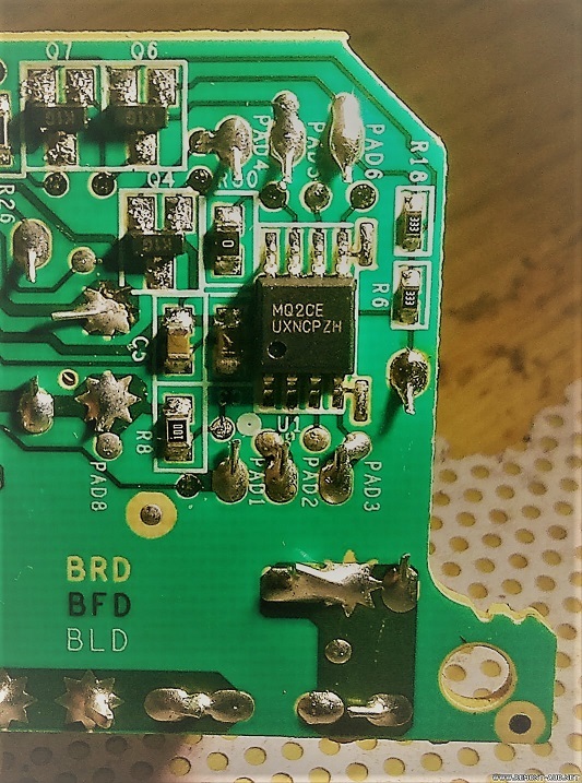

Нужен даташит на mq2ce.
Есть на ремонте два измельчителя бытовых отходов в одном убит контроллер mq2ce необходимо перелить прошивку.

Виктор 79,имя ему,IN SINK ERATOR 200-2В,т.е. аппарату.По поводу микросхемы есть сомнения что это контроллер и что в нём нём есть прошивка.Так как "Блок с микросхемой стоит в цепях управления обмотками двигателя с короткозамкнутым ротором" надо бы выложить фото блока полностью с обеих сторон и нарисовать схему его подключения.

mq2ce управляет обмотками реле, а реле управляют обмотками двигателя, есть предположение что это MC9S08QD4 но пока сомневаюсь.

Да,я нашёл тему на http://remont-aud.net/forum/41-73500-1,и что мешает развеять сомнения скачать datasheet на MC9S08QD4 и сравнить со своей,или это должен кто то сделать.

Этот даташит я скачал. Может кто то читал или шил mq2ce как MC9S08QD4 хочется уверенного подтверждения или опровергания боюсь испортить рабочий контроллер. И ходелось бы понимать USB DM его возьмет...

Так всё таки это MC9S08QD4 или как?Всё сходится,питание выхода? Нужна конкретика.По поводу данного процессора в Сети много тем,как скачать,чем и т.д.Определитесь что вам надо.

Питание mq2ce 5 вольт плюс на 1 выводе минус на 8 не сходится с MC9S08QD4 , вот это микросхема инфы ноль

Виктор 79,значит надо рисовать схему включения.

Данный контролер MC68HC908QT2 дружит с программатором TNM5000 Спасибо за участие..

Аппарат отремонтирован и эксплуатируется уже неделю, пока нареканий нет. В общих чертах плата была переделана на Atmega 8 кому будет интересно готов пообщается.

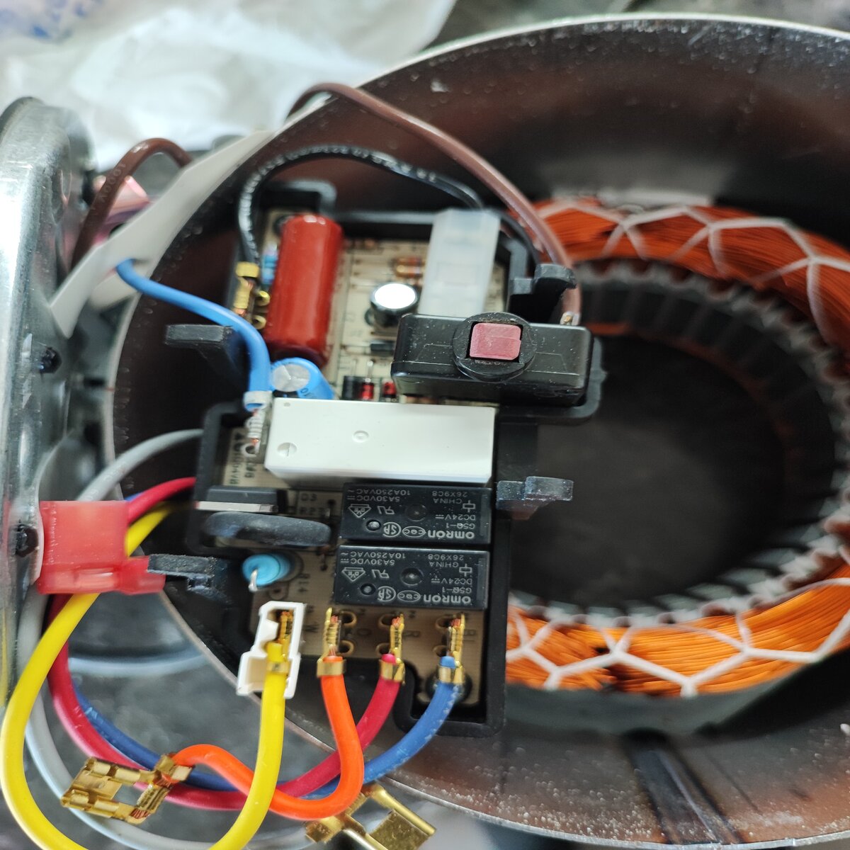

помогите пожалуйста Принесли после перемотки. Не могу найти электро схему на insinkerator ise evolution model 200-2

evgeniy2013 писал:
Я таким образом запоминаю подключения
