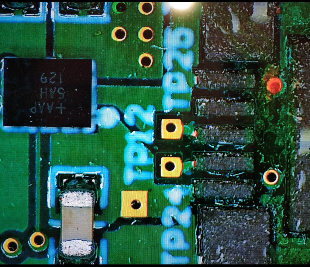

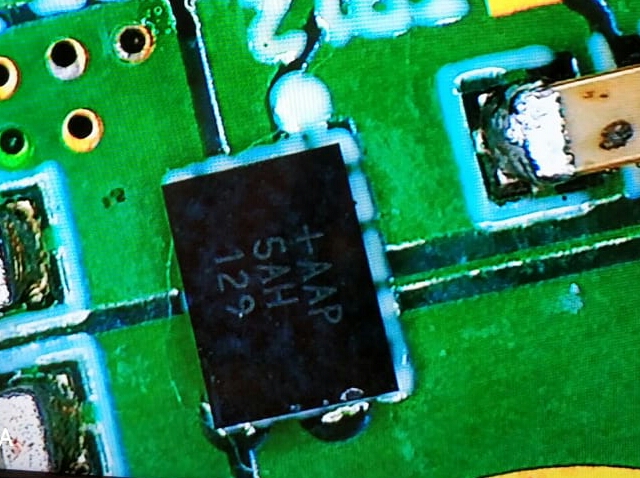

Здравствуйте. На приборе по питанию от USB порта стоит микросхема примерно 2х3 мм судя по всему DC/DC. Могу ошибаться. Помогите понять, что за зверь.

Burguy, сколько ног и точно размеры, а то вариантов много. Выводы не видно, она случайно не на шарах ?

Точные размера 2х1.5 мм ног нет - она на шарах.

Burguy, тогда похоже это MAX14529E
https://datasheets.maximintegrated.com/en/ds/MAX14529E-MAX14530E.pdf

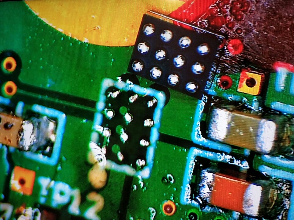

Спасибо огромное AlexP!!!! )))
РЕМОНТ ПРОШЕЛ УДАЧНО.
