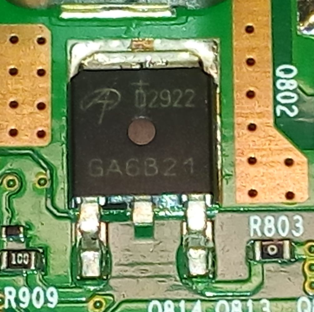

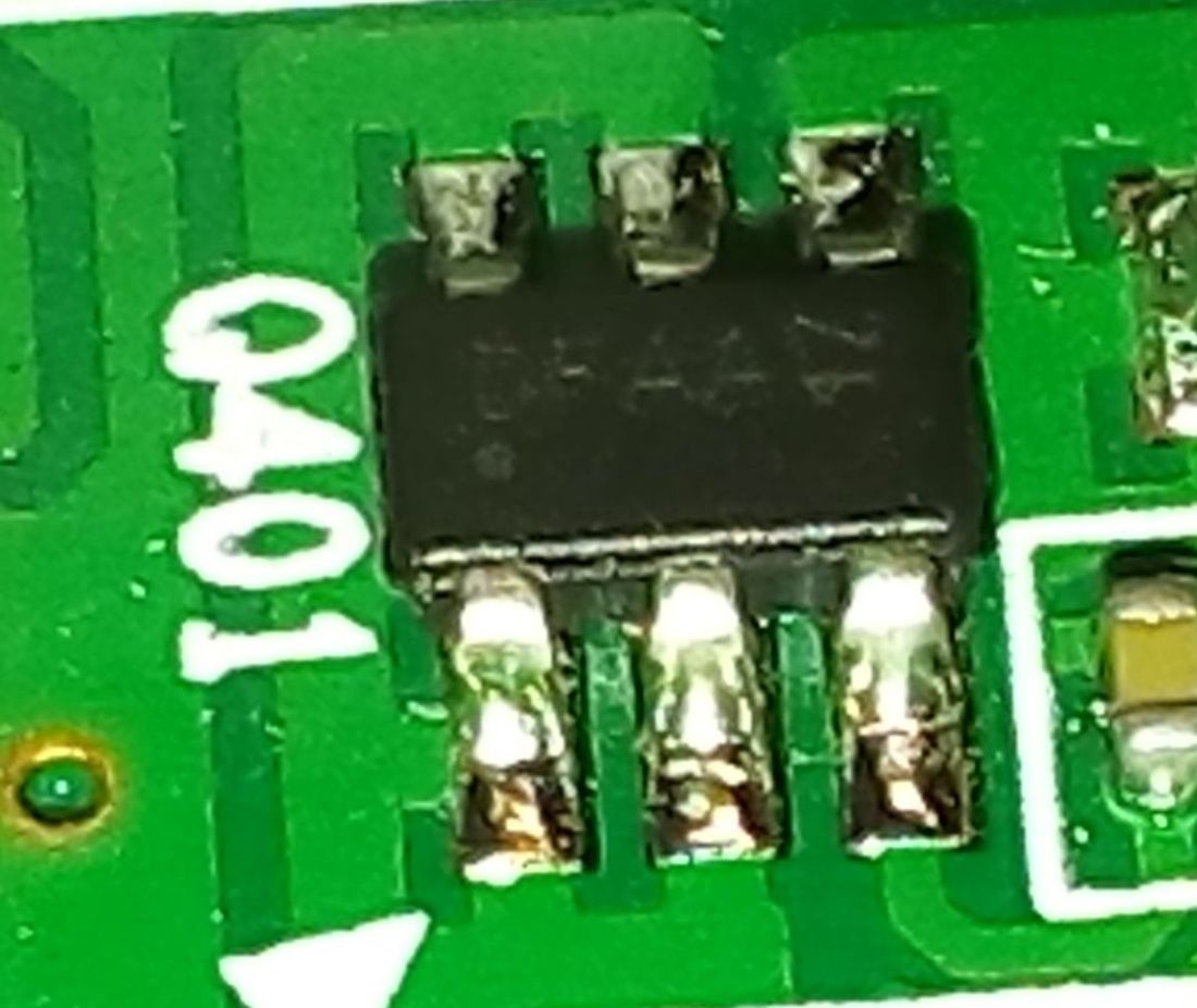

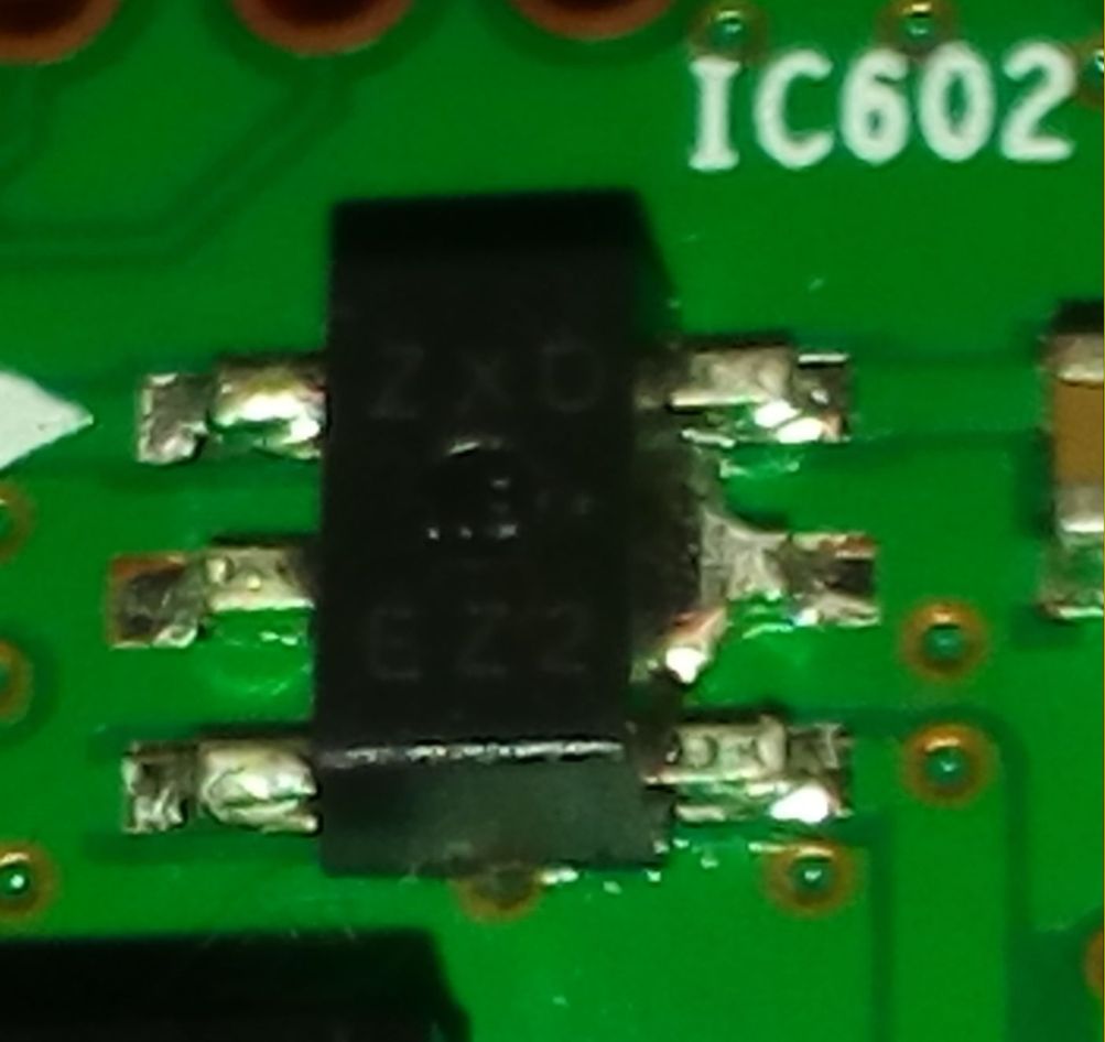

на транзисторе маркировка GA6B21(походу явно полевик) в корпусе D-PAK., 2 микросхемки ZXD EZ2, DFAA 12 (цифирь 12 поперек корпуса). Плата от монитора, (ASUS model:SD590, CODE: BN41-02134B, ver:MP1,0) принесли одну плату с жалобой, пропадания питания при подключении разъема и при подаче питания от лабораторника грется ZXD EZ2. проверка данного дефекта не подтвердила. На истоке транзистора 13В, затвор и сток по 0в. подскажите что за микрухи и транзистор. в инете ни че не нашел недовольство, огорчение хммм... замешательство

STRANNIK816 писал:
Ну ты даешь. Не нашел на транзисторе, где название написано http://archive.espec.ws/section930/file35397.html

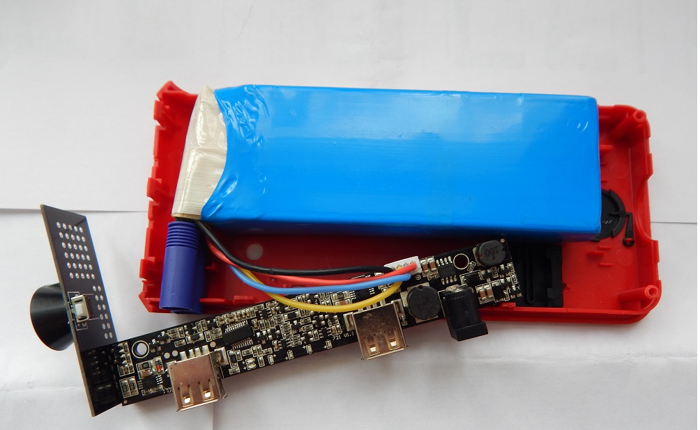

BigUh
Сообщения: 193
Сообщение #4 От 22/01/2019 21:50 цитата
STRANNIK816, с DF понятно - это AO6415, а вот с ZXD сложнее. Маркировка похоже от Seiko, а у них во многих даташитах маркировка отсутствует. Китайцы продают это как LDO 1.2V хочешь верь, а хочешь нет. А если нет то иди на сайт производителя и подбирай что тебе подходит https://www.ablic.com/en/semicon/products/power-management-ic/voltage-regulator-ldo/
  251.jpg  73.66 КБ  Скачано: 392 раз(а)
