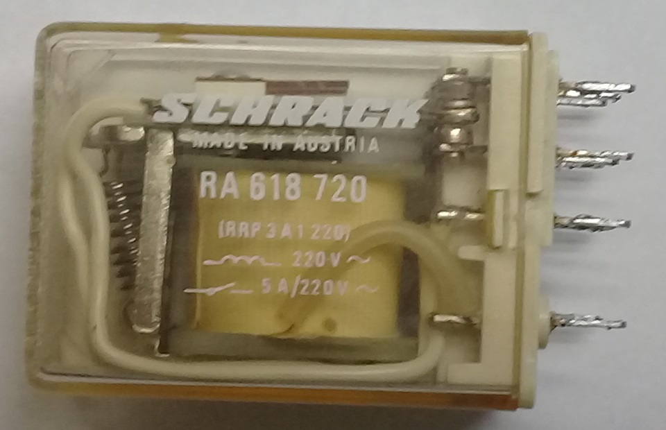

Есть старые реле SCHRACK RA 618 720. Информации нет уже даже у производителя.
Работают странно.
При подаче 220В дребезжат и фиксируются в обоих положениях (как бистабильные), хотя по конструкции - обычные. Рядом стоит (в аппарате) SCHRACK RA 611 720 и работает нормально.
У меня сомнение: сдохли релюшки или так задумано? Может кто держал в руках такие?
Смущает то, что использованы разные реле.

Диод к обмотке.

power1, окстись, у него ж обмотка на 220 переменки.

power1, я малость не об том, ежели на обмотку подается переменка то ваш диод будет как раз в тему.

Контакты глянуть. Реле старое .Окислы.

Реле на переменке работает совершенно по другому принципу. И совершенно глупо убирать "бронзу вставку" . Пружинку не трогать ни в коем разе. Как раз причина в том что в канавке находится короткозамкнутый виток и он дал трещину. Теперь через катушку идет значительный ток и от этого дребезг.

Вопрос не в том, что делать. Раздел же "ПОИСК ДАТАШИТОВ". Интересует принципиальная разница RA618 от RA611. Не думаю, что немцы 40 лет назад пихали "что под руку попалось".

А какая разница, это не микросхема. Две группы контактов и больше ничего. Какие там могут быть отличия?.Катушка она и в Африке катушка. Разница только бывает по пропускному току. На 1А или 10А. Вот это отличие. И вопрос как раз в этом был в первом посту. Работают по разному потому что неисправны - сам же писал про дребезг. И тема никакого отношения не имеет к даташитам. """Непонятное поведение реле"""". Там не будет написано почему они так себя ведут.

И все таки RA-618 работает как бистабильное.
Аппарат контролирует положение контактов и подает "включение" до нужного положения. Замена на обычное реле привело к цикличному включению и вываливанию в ошибку.
