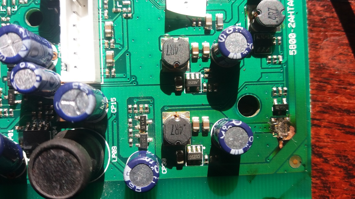

Доброго времени форумчане!
После грозы перестал включаться тюнер, горит красным и не на что не реагирует.. При разборке нашел сгоревший смд транзистор (маркировка выгоревшая) и рядом два резистора.. Дорожки тоже не в лучшем состоянии.. Подскажите что можно выдумать в таком случае?
Вот нашел но ничего не розберу
 Размер файла:  333.4 КБ
 Просмотрено:  311 раз(а)

Bogdan617, спорим кроме транзистора и резисторов что то ещё погорело, вплоть до процессора!

Bogdan617, а я вот не сомневаюсь! После грозы обычно половина платы дохнет! То что визуально нет повреждений, это не значит что процессор или стабилизаторы не вылетели, а ещё и память утащило. А часто бывает что и прошивка слетает во время такого перепада по напряжению! Почему все думают что если визуально деталька не обуглилась, не стрельнула, то она в порядке? Не так это
P.S. если во время грозы, как Вы пишете, прилетело по антенному входу, то точно тюнеру каюк, даже если он видимо не пострадал!

FreddikMerfi, надо проверить (а для этого надо понять что за транзюк там стоит,и что он делал, по идеи ето что то связанное с питанием ..)

Bogdan617, ты сначала проверь сопротивление на питании проца (msd5043-100 ), проверь сопротивление по шинам 3.3 V, 5 V, 1,2 V... относительно GND. И да, эту тему видел http://monitor.espec.ws/section27/topic263145.html ? Там вроде бы как транзюк такой же как и рядом с ним и обвязка та же по ходу.
P.S. да, транзюк стоит в холодной части блока питания.

Не известно с кем имеем дело, но по вопросам явно не ремонтник. Сказали ведь что после грозы оживить эту хрень шансы возле большого нуля. Как уже подсказали должен был проверить шины на кз. Если нет проверить напруги на дросселях соответствующие как указал FreddikMerfi, только он забыл запятую. Сейчас начнет искать 12V. Потом только открывать тему. А про эту деталь пока забудь напрочь, наверняка не понадобится. Это похоже на полевик или переключатель какой, который соединяет 2 широкие шины. А вот тоненькая дорожка идет наверняка к процу. Если даже как обычно через резистор примерно 100 Ом все равно процу хана. Так что думай. И заполни профиль на будущее.

skolin, Спасибо, по напряжениям как бы есть 3.3, 5 V, 1,2 V (и еще 7 вольт у меня на гнездо флешки идет..) равнодушие

Bogdan617, на процессоре (на ножках согласно даташиту) по питанию сколько сопротивление? На USB разьёме 7 вольт это довольно много или мультиметр завышает напругу.

Врет известно кто..., скопировал просто цифры и ничего не проверял. 1.2V там нет. Я специально тебя не поправлял. А четвертое напряжение он вообще не указал, на оперативку.

skolin, как нет 1.2 вольта? А питалово проца? Мультиметр про 7 вольт врёт и остальные напруги скорее всего так же будут завышены, потому как точно автор скопировал и первое фото в первом посте и эти напруги так же скопировал машинально.
Bogdan617, не отремонтируеш ты его! И причина не только в том что ты не мастер и никакого отношения не имееш к электроннике, а причина в том что аппарат после грозы и там много что погорело, начиная с ШИМа и далее по цепи и плюс ко всему я уверен на 70% что и тюнер прицепило вместе с процем.

Я знаю, к тому же по моему ключ этот дежурка и кроме 3.3 ничего не должно быть. мастер бы давно по дорожкам проследил. А так я бы сказал любимым словом, вместо этой трех ножки и гвоздь для проверки в самый раз. Смотри личку.

Не думаю, ведь питание 12 о котором он то же умалчивает. Просто там похоже тоже прошито невидимо, то есть без угольков. Так что там ничего живого нет.
