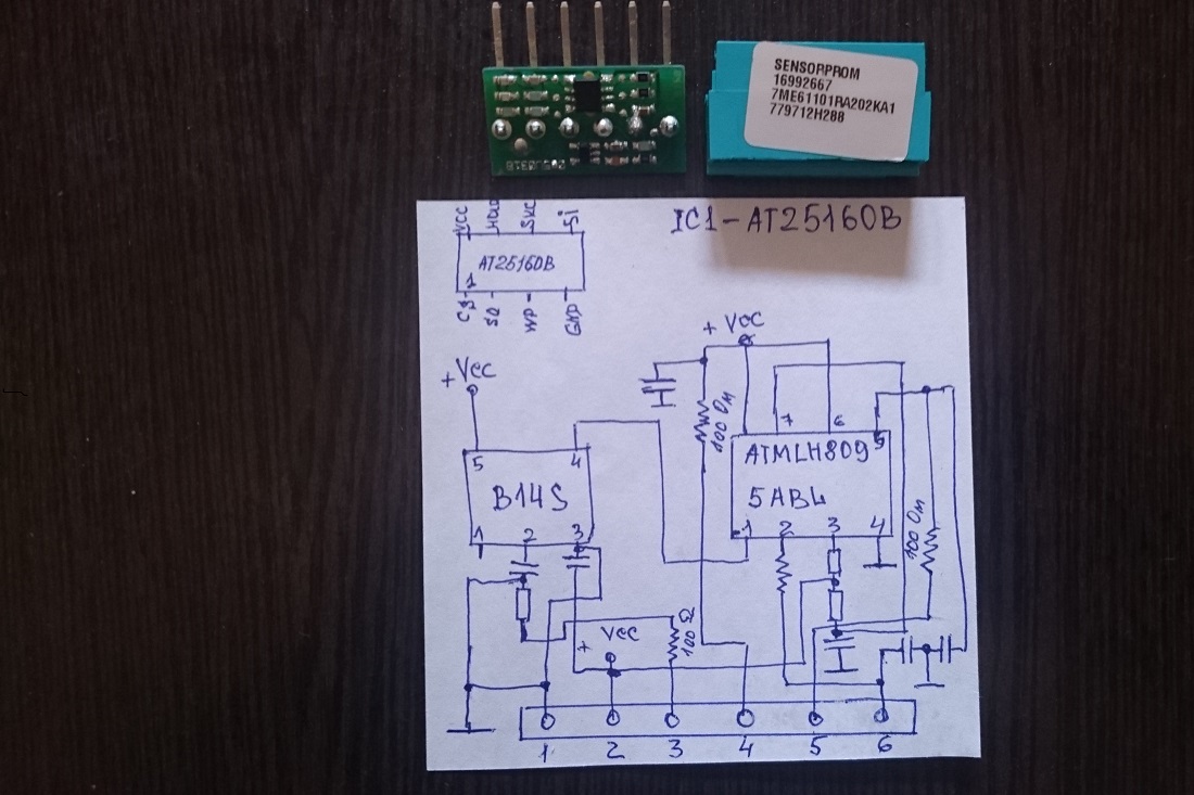

Хочу внести некоторые пояснения и поправки в эл.схеме может быть кому небудь пригодится информация о данном девайсе. Платка эта SENSORPROM устанавливается в расходомере от фирмы
SIEMENS SITRANS F M MAG 5000/6000
ДОБАВЛЕНО 24/03/2020 04:23
На счет выноса памяти на корпус расходомера сами в Ах....е! смех
ДОБАВЛЕНО 24/03/2020 04:30
Тема РЕШЕНА.
  B14S smd SOT-23-5.jpg  198.19 КБ  Скачано: 367 раз(а)

видать пломбируется . вещдок !
а через ёмкости в шинах и клоке она будет работать ? гы-гы там наверно дроссельки ...

Видимо да, дросселя!

М-да....Без ошибок конечно же не обошлось недовольство, огорчение в общем перерисовали схему, на плате есть SMD элементы (голубым цветом) звонятся они по 100 Ом, я их обозначил как бы для себя условно индуктивностью( дросселями) просто я не знаю что это за элемент?
схема
