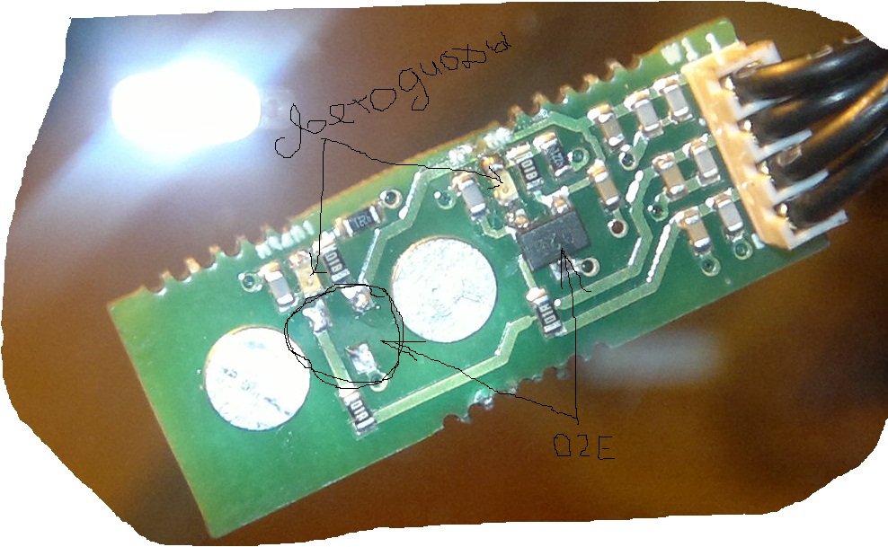

оборвалась спутниковая антенна на вагоне и при падении повредило плату т.е оборвалась такая же деталь ,что и справа ,а вот что это?

Выбирай:
02 (первый - ноль) - PDTC143 (NPN, logic level)
или
O2 (первая - буква "О") - BST82 (N-MOSFET) (извиняюсь за картинку с базой, коллектором и эмиттером в даташите - это чесслово не я рисовал смех )
Впрочем, второй транзистор на плате. Два варианта есть. Далее наличие мультиметра и мозга помогут определиться. Впрочем, только для того, чтобы включать-выключать светодиодик, вряд ли стали бы ставить полевик (ИМХО).
alan1805
Сообщение #3 От 19/03/2012 17:23 цитата
около этих светодиодов крутятся две шестерёнки,с впаянными магнитиками, которые крутят антенну. Впрочем эти магнитики и эти детальки тоже цепляют.

Сообщение #4 От 19/03/2012 19:30 цитата
Что, неужели датчик Холла? замешательство По логике - там должен быть какой-то маломощный биполярник. Много ли надо , светодиод включать.

Сообщение #5 От 19/03/2012 21:11 цитата
Не похоже, что должен быть транзитор, скорее стабилизатор. Надо бы схему разрисовать, а то не видно всех связей на этой стороне и тем более на обратной. Резисторы 01R или 01A?

Сообщение #6 От 20/03/2012 12:14 цитата
так вот и вопрос то... Есть маркировка на приборе и хрен его знает чё это такое... Я задал вопрос поставщикам из Аэрокосмических технологий , а они тоже не знают! По сути мои электронщики говорят,что светодиоды вспыхивают при прохождении магнитиков через эту беду,когда антенна подстраивается на передачу сигнала .Схемы на это ноу блин хау конечно нет,а снизу просто фольга.

резисторы 01A

Сообщение #8 От 20/03/2012 17:22 цитата
alan1805 писал:
...мои электронщики говорят,что светодиоды вспыхивают при прохождении магнитиков через эту беду...
хммм...
*задумался*
fishmf писал:
Мб, даже очень мб. Как эти датчики Холла маркируются - хз. Хотя, может, и ещё кто-то знает...
