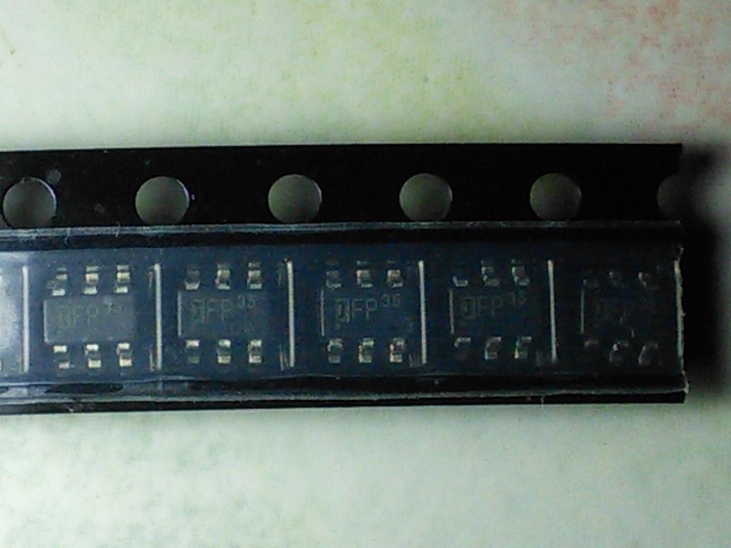

Помогите пожалуйста опознать элемент в корпусе SOT23-6 (предположительно ШИМ).
Маркировка FP и затем маленькие цифры - 35.
Перед буквами FP ещё то ли логотип, выделена контрастно буква - I
  imgonline-com-ua-Resize-Kz6YyRl9LEs2tTRf.jpg  135.89 КБ  Скачано: 312 раз(а)

electrodroid, Ну это даже не интестно это LD7535 от конторы Leadtrend Technology

Койкого21, Похоже на правду, в даташите получается первую букву F нужно расшифровывать (год изготовления 2006).
Вторая буква в даташите P : LD75... и маленькими цифрами 35.
Всё верно?

electrodroid,
Всё верно
Верно только Р:LD75 и 35 т.е LD7535 а все остальное тебя волнует ?
Смотри скрин из шита
Первая литера там на фото I. - 2009 год F-Week т.е 6 неделя, это все даты изготовления данной микры
ЗЫ-ИМХО. Такие вещи нужно читать сразу, и знать их как таблицу умножения
