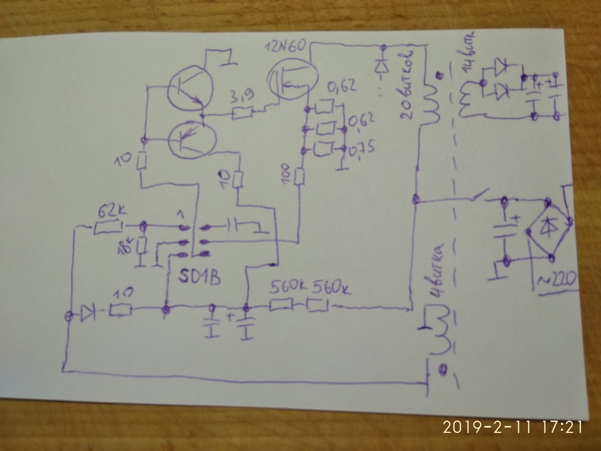

Помогите с опознанием SMD SOT23-6 маркировка S01B
  IMG_20190211_172136.jpg  167.86 КБ  Скачано: 462 раз(а)

w0va, самый простой для тебя вариант - выбрать что-то доступное из этого http://monitor.espec.ws/section27/topic193592.html , и установить с учетом цоколевки.

Спасибо за понимание. Бьюсь с этой схемой и пока безрезультатно. Цоколевка не совпадает ни с одной шимкой . Хочу переделать на uc3842 только нужно подобрать частоту под трансформатор . данные транса снял с натуры: первичка -20 витков(по 10 вначале и 10 в конце всех обмоток) вторички -4 витка (питание шим) и 14 витков - примерно 50 вольт(выход блока). Если есть предложения , буду благодарен за помощь.

w0va писал:
Нашлась таки ШИМ-ка с которой совпадает. http://monitor.espec.ws/section31/topic323004.html
