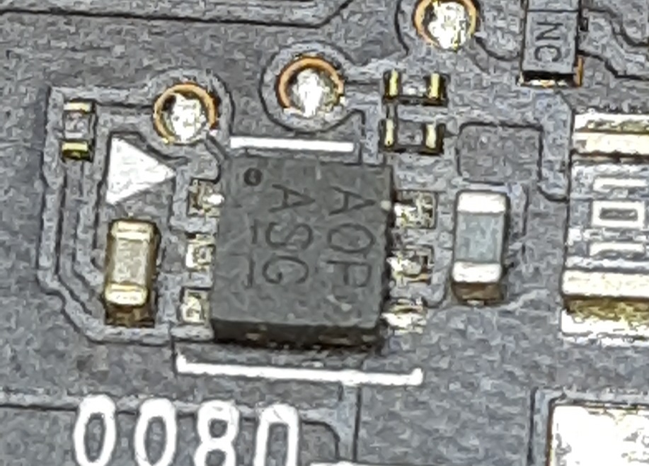

Помогите опознать smd компонент
  Список форумов » Даташиты
tka4ev
Сообщение #1 От 30/12/2020 02:16 цитата
Здравствуйте, микросхема 4x4 мм 6 pin. стоит в цепях питания на плате ТВ приставки "nvidia shield tv".
  ic.jpg  188.02 КБ  Скачано: 274 раз(а)
Койкого21
Сообщения: 217
Сообщение #2 От 30/12/2020 13:00 цитата
tka4ev
Если в цепи питания стоит , тогда похоже на MIC5320-3.3/1.8YMT
tka4ev
Сообщение #3 От 30/12/2020 14:58 цитата
Да, похоже, спасибо огромное! С размером ошибся я, линейку с делением 0.5мм прикладывал оказывается, а не 1мм... так что и по размерам подходит примерно.
А аналогов доступных не подскажите? )
