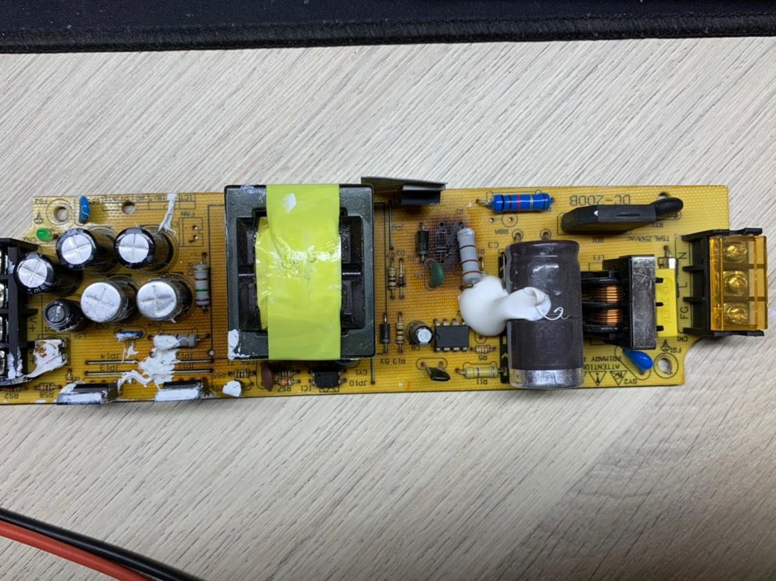

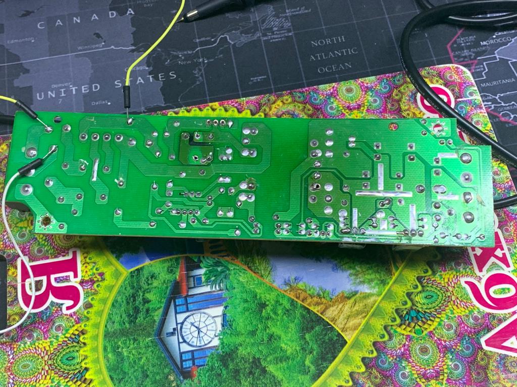

Всем доброго времени суток! Был пробит диод D4 (HER207), я его выпаял, но запуска шим не происходит. На управлении WFP10N50 приходит 1,7В. WFP10N50 выпаивал, проверял.
На 2 ноге 0В
на 3 ноге 2,5В
на 4 ноге 0В
вся обвязка живая, грешу на ШИМ, но маркировки нет, может кто встречал такой БП, подскажите что это?
Спасибо!!!

holl, прикинь LD7552
holl
Сообщения: 5
Сообщение #3 От 19/01/2021 20:47 цитата
Большущее спасибо!!!!
завтра поеду куплю, потом отпишусь. Да, кондер на 22мкФ болел, ESR 16Om

Сообщение #4 От 20/01/2021 21:34 цитата
foxter-x, спасибо!!! Всё ок классно!
