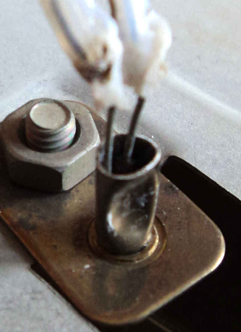

Аэрогриль Atlanta АТН-254
Аэрогриль работает, вентилятор то крутится, то нет, а спустя какое-то время - ближе к концу готовки - начинает плавиться пластмассовый корпус над трубкой нагревательного элемента.
Что-то не срабатывает.
Есть два вариатна:
1) сбой в микропроцессоре;
2) сбой в работе термодатчика (скорее всего того, который рядом с нагревательным элементом). На фото обведён красным (первое фото).

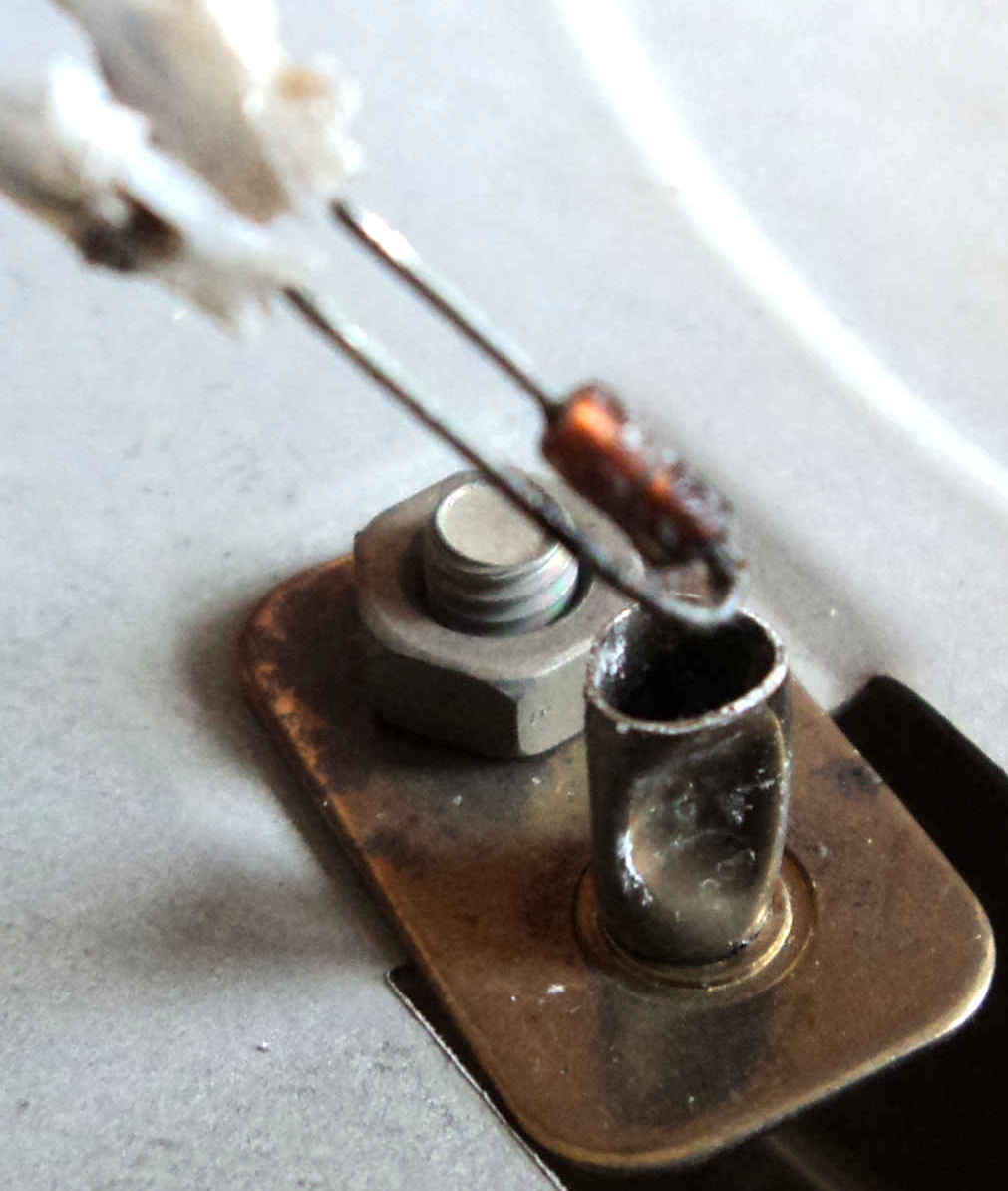

Полез смотреть термоэлемент (фото 1_1)
Что-то тут с контактами не так: оба контакта касаются корпуса металлического чехла. (фото 2_1). Элемент не "звонится" в любую сторону.
А там... (фото 3_1) обгоревший элемент. На вид - какой-то полупроводниковый элемент. Ещё фото ( фото 4)
Схему принципиальную не нашёл пока. По этой http://www.rlocman.ru/shem/schematics.html?di=55428 можно судить только об общих принципах работы . Но там терморезистор. А в моём случае какой-то полупроводник. Но тип и марка?! Что за деталь?
Вопрос: что это за элемент? Каким datasheet-ом пользоваться

второе фото сверху похоже терморезистор ,десятки килоом

Похож на Датчик температуры, KTY 84/130, от -60 до 300 градусов, кремниевый, планарный, корпус SOD-68. Такие на печках принтеров попадались.
Также идут в нержавеющем корпусе, герметичные. Во нашел кто выпускает, Кремниевые терморезисторы Philips Semiconductors.

Замерил сопротивление: в течение 15 мин оно постепенно росло до значения 230 кОм (видимо от пальцев нагрелся). Подул феном 50,...70 градусов - сопротивление упало до 50 кОм.
В общем примерно понятно каких параметров термистор нужно искать.

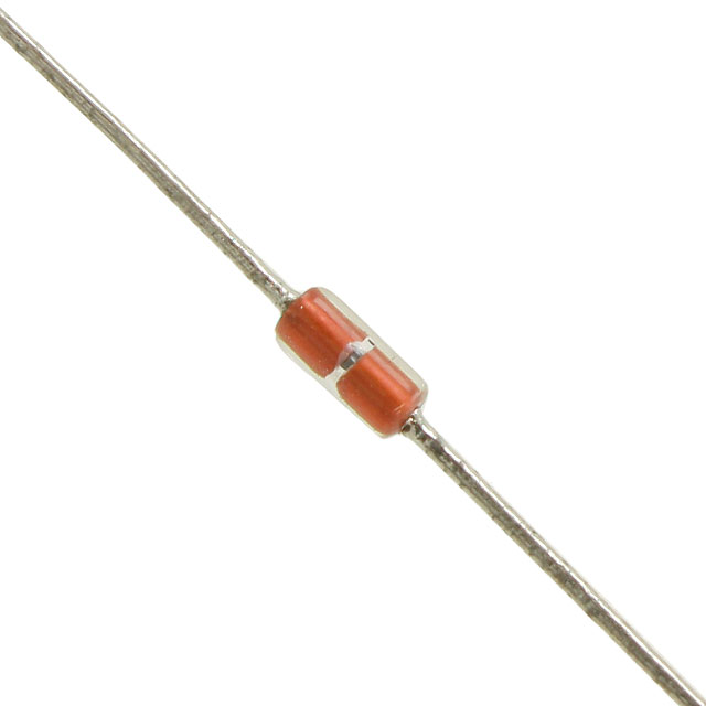

Нашёл изображение элемента, когда почистил от нагара:
ДОБАВЛЕНО 19/11/2017 16:29
Похоже на:
USUG1000-254 или на 135-234QBF-J01
  usug1000-303k-3H4R8b1k-yoD7wwenq.jpg  19.45 КБ  Скачано: 348 раз(а)

GeorgGeo, обычно в мультиварках, аэрогрилях и т.д. ,применяют ткрморезисторы из серии MFxxx.Здесь можно скачать данные на них https://media.digikey.com/pdf/Data%20Sheets/Cantherm%20PDFs/MF58_51.pdf .Здесь тема по похожей неисправности http://monitor.net.ru/forum/polaris-ppc-0105ad-info-458782.html .Сопротивление может быть разным,но можно подобрать с обычным "переменником",затем подобрать
ДОБАВЛЕНО Ноябрь 19 2017
Подобрать из стандартного ряда,довольно часто встречающиеся 50-100ком, вот хороший datasheet http://files.rct.ru/pdf/thermistor/ntc_mf58.pdf .
Да,купить запросто можно здесь , http://dalincom.ru/goods-8799.html .
