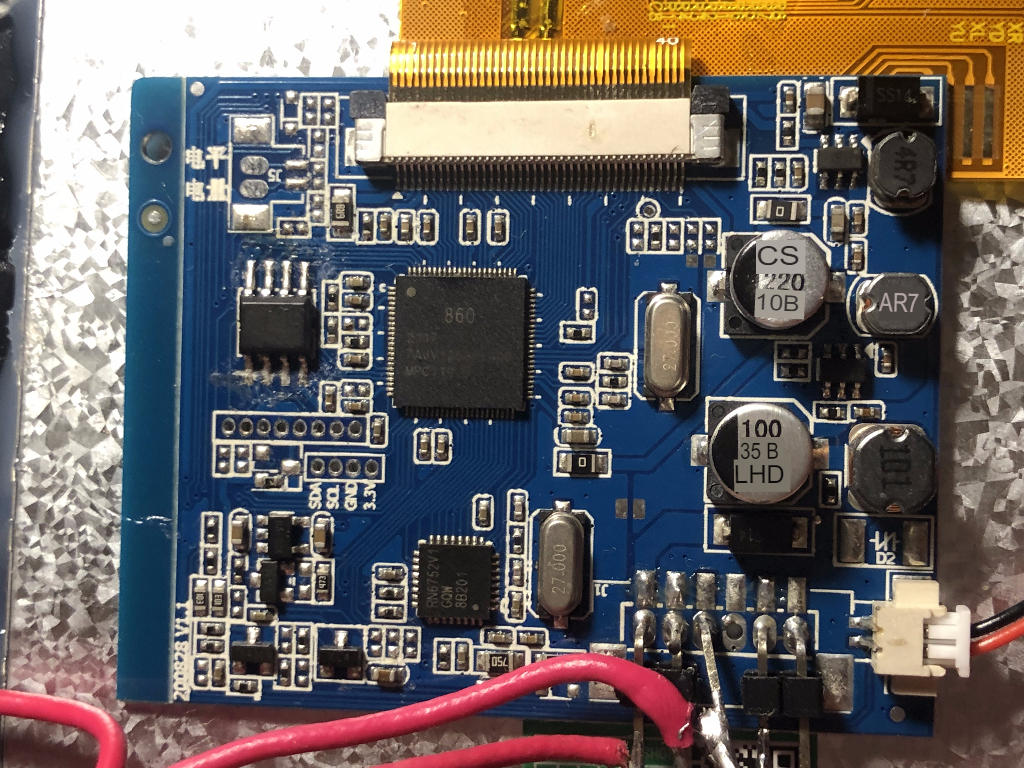

Добрый день всем. Звонится как биполярный NPN. Элемент прямоугольный (2х2 мм) о трех ногах (вернее почти без ног).
Условное обозначение на корпусе AE, внизу w86. Что за корпус? Перекопал вес интернет..
Прикладываю фото.

уа9xxt, PBSS8510PA https://assets.nexperia.com/documents/data-sheet/PBSS8510PA.pdf

Добрый день. А вот эти два элемента я правильно опознал?
Один ключ тошибовский TPH7R006PL, а второй стабилитрон 5 с копейками вольт?

уа9xxt, почти угадал, это TPN7R006PL https://www.mouser.com/datasheet/2/408/TPN7R006PL_datasheet_en_20191018-1568623.pdf
А второй BZX384-C5V6
