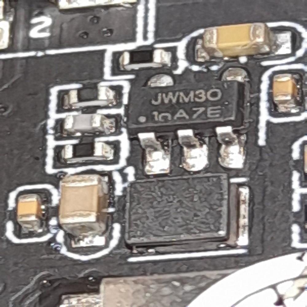

Помогите опознать элемент в корпусе SOT23-5. Место установки - цепи питания китайской WIFI поворотной видеокамеры. Ошибочно подали 12v вместо 5v , эта деталь превратилась в уголь. По моей просьбе знакомый разобрал такую же камеру и выслал фото этой детали, но на просторах интернета и у продавцов я ничего не смог найти по этой маркировке.

Что то из серии sy8008...

Похож на Richtek RT9167A на питание 3в, попадались в камерах

Благодарю, заказал на АЛИ оба варианта ( sy8008 и RT9167A), жду посылку.

Сообщение #6 От 12/03/2023 13:22 цитата
https://sl.aliexpress.ru/p?key=mPHcwnX
JW5250a(JWM30)
ДОБАВЛЕНО 12/03/2023 14:41
По пинам с sy8008... совпадает.
