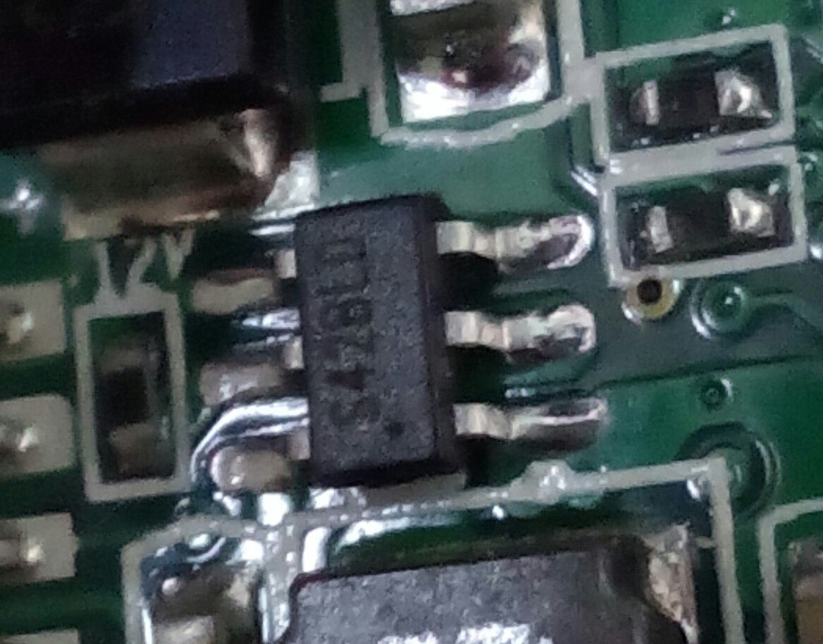

Помогите определить что за деталь на фото Sot23-6 маркировка S428LD, стоит по входу питания в IP камере. Поиска даташита в интернете ничего не дал. Либо что можно воткнуть из аналогов?
Возможно это сдвоенный диод шоттки?

Demonis123, схема включения, такая ?

Да очень похоже, сигнал EN через кондер к входному напряжению подвязан. Это похоже стабилизатор напряжения какой то? Что на его место вкорячить можно? Желательно из того что с али заказать получится.

Demonis123 писал:
Может, всё-таки, через резистор ?
Однако, сравнивать распиновку по одному пину = моветон голливудская улыбка
Ну, да ладно, тебе там виднее.... На рис. схема включения STI3472 - 600KHz, 18V, 2A Synchronous Step-Down Converter.
Полных аналогов у него нет, но у китайцев (Taobao), он есть в наличии.... Заказывай.

Толком не глянул может и резистор, прозвонкой встал на него, сопротивление падало, на вскидку и решил что кондер. Сравнивал по основным пинам, ну разве что обратку не стал вызванивать, а про EN упомянул на всякий случай улыбка. За информацию огромное спасибо! Выручили!!!

Извините что поднимаю тему.
Но хочу рассказать свою историю, коротко.
Model TL - MR100 Router
Попутал местами + и - , результат вышли из строя две микросхемы (короткое), маркировка TNOuT - стоят 2 штуки - контроллеры, на входе обоих 9 Вольт 0.85А (инфа с блока питания).
Поиск на форуме шестиногих, контроллеров, привёл именно на эту страницу. Заказал с Китая микросхему, заменил, получил рабочий Роутер. Ссылка на микросхему ниже
Смотри, что есть на AliExpress! 10pcs/lot STI3470 3471 3472 3508 3411 3411A 9712 SOT23-6 SOT23-5 за US $0,58 - уже со скидкой 27%
https://sl.aliexpress.ru/p?key=qONMwuj
Новый контроллер пришёл с маркировкой (S42Bc72)
Большое спасибо, всем, возможно мой пост, поможет кому то восстановить очередное устройство, с аналогичным контроллером.
