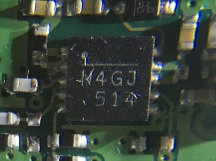

Всем Привет! Помогите опознать микросхему. Эхолот Garmin Strike 4 после включения через минуту выключается. Сильно нагревается микросхема на входе питания N4GJ 514 по пять ножек с двух сторон.
Не могу определить её номер для замены.

Serik07, MP4459 https://www.monolithicpower.com/pub/media/document/MP4459_r1.03.pdf
А греется она возможно из-за большого тока потребления ее нагрузки.

Звонили в сервисный центр Петербурга - там сказали это М7.
Но опять не понятно полное название микросхемы - М7.
Нагрузку (датчик эхолота отсоединили) . Питание на корпусе указанно 10-20 В .
При подаче питания от 10 до 11 Вольт прибор работает долго. Подали напряжение больше - появляется тихий зуммер и сильный нагрев и через минуту отключается. Повторно включить можно только сбросив клеммы питания и снова подсоединить клеммы.
При увеличении питания до 15В - прибор сразу отключается.

Да, он помощнее будет - MP4460

Всем Спасибо за помощь! Похоже это та микросхема , которую я ищу.

Доброго времени суток господа, имеется такой же аппарат на руках, тоже прогорела M7 (MP4460), ее нашел, с ней же на обратной стороне ушла мелкая микруха с маркировкой 01 1520 с 6 выводами, может кто в курсе что за зверь такой?
