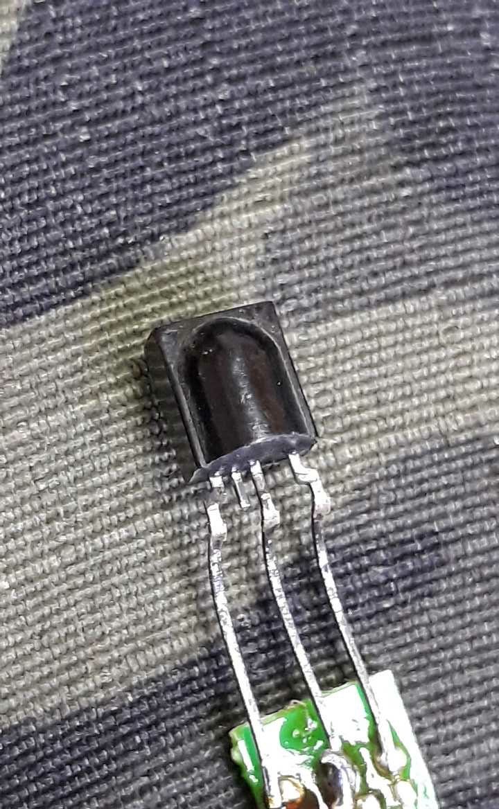

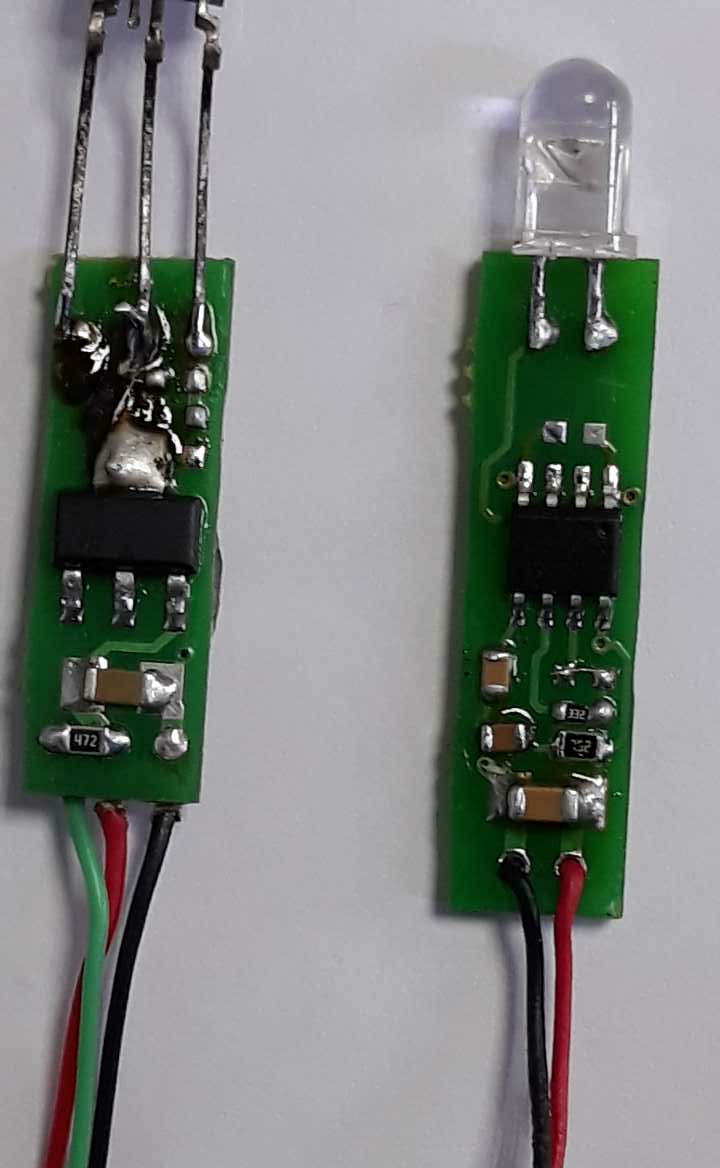

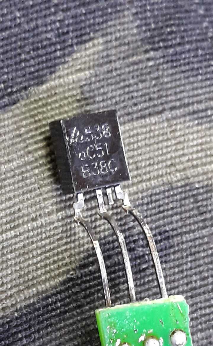

Здравствуйте мастера!!! По роду работы пришлось заняться датчиками с лент в маркетах. Проблема заключается в следующем... На лентах стоят родные датчики на основе контролера STM32 очень часто сгорают проци прошивку с них даже с рабочих не сольешь залочена, есть другой вариант очень простых датчиков на 38kHz пытаюсь их скопировать но столкнулся с проблемой чувствительности... один хорошо видит другой приходится под нос пихать наткнулся на очень отличный приемник хочу их заказать но не могу понять маркировку там 1-выход, 2-пит 5v, 3-земля и стоял резюк на 10к между + и выходом. Помогите пожалуйста очень прошу! Фотки прикладываю.
Если там не разглядеть маркировка 538 ниже с51 ниже в38с
 Размер файла:  271.99 КБ
 Просмотрено:  139 раз(а)
его морда
 Размер файла:  295.45 КБ
 Просмотрено:  174 раз(а)

На пробу https://aliexpress.ru/item/1005004588121659.html?spm=a2g2w.detail.pers_rcmd.7.6c694566tM4p8M&sku_id=12000029735919794

Да, спасибо конечно, хотелось бы точно определиться ленты стоят... закажу это месяц, а не пойдет потом другие заказывать. МОЖЕТ ЭТО НА МЫСЛЬ НАТОЛКНЕТ ВЫДРАЛ С КАКОГО-ТО DVD.
Сообщения: 17959
Сообщение #4 От 01/05/2023 10:18 цитата
В тех лентах что мне попадались там обычный светодиод от пульта стоял,а на второй стороне фототранзистор-всё просто и надёжно в сети были схемы как без контроллера реализовать функционал ленты.Правда помехозащищённость будет хреноватенькая+солнца боится если на ленту попадёт то глючит.
Ну даже если на м.к. делать о алгоритм там примитивный прошивка в пару килобайт влезет можно в любой проц залить.Правде древние процики современные компиляторы не поддерживают придётся поизвращаться.
Фотоприёмники каждый на свой тип кода рассчитан и частоту которой модулируются импульсы посему тут подбирать вариантов много надо проверить.
