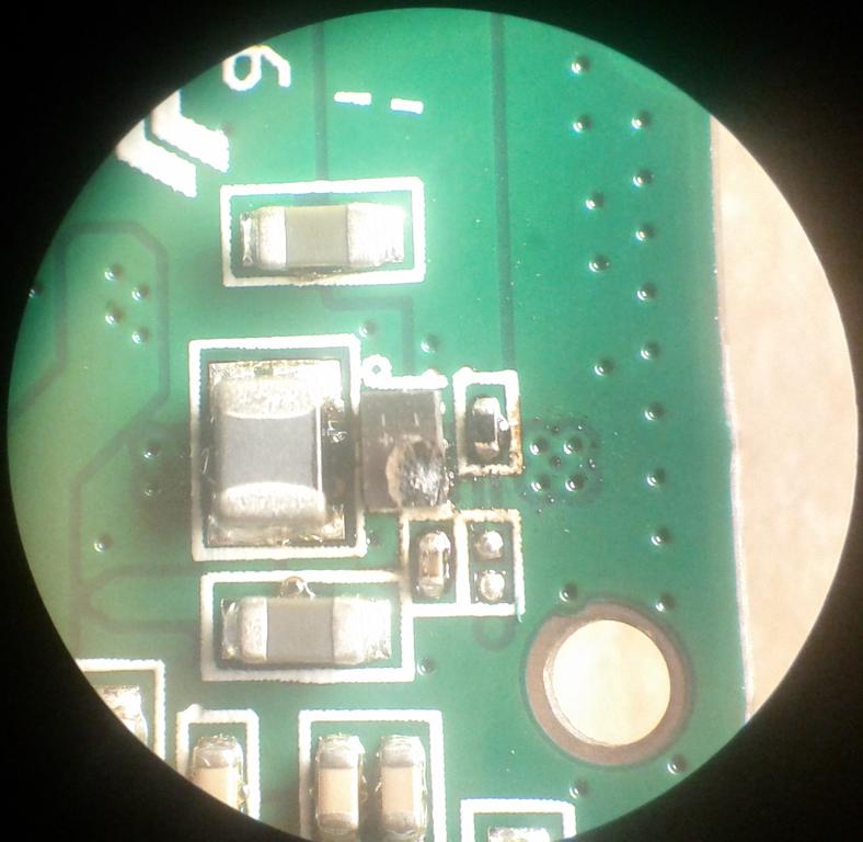

Прошу помощи в опознании.
Модем Yota LU150 на плате 790LU15004FQ.
КЗ по питанию USB. Модем не запускается. Питание с USB поступает напрямую на этот элемент.
Выгорел шестиножечный BGA элемент (на фото). Размер корпуса 1,5x0,9 мм, типоразмер предположительно WLCSP6 (SOT1454-1).
Маркировка сгоревшего элемента - ND.
Возможно, это преобразователь, т.к. к выводам элемента подсоединена индуктивность.
Пока ищу исправный модем, чтобы замерить напряжение на индуктивности и оттуда плясать, пытаться подбирать аналог. Но лучше вначале попытаться опознать сгоревшее.

больше всего элэктролит просто отпаяй и проверь
ДОБАВЛЕНО 25/10/2020 17:00
это танталовый электролит он взорвался
ДОБАВЛЕНО 25/10/2020 17:02
от паяш и пойдет питание только проверь напряжение б.п на напряжение
