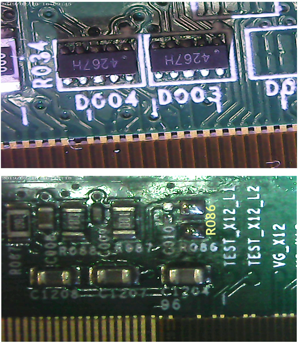

Телевизор TCL L50P6US.
матрица LVU500NEBL.
Планки матрицы: 50T32-SOD XR BD, 50T32-SOC XL BD.
На планках матрицы, возле крайних шлейфов выгорели в уголь резисторы. Как я понял, они идентичные. Позиционный номер одного из них R086 на планке 50T32-SOD XR BD.
Также имеются микросхемы (похожи на сборки) с обозначением 4267H и позиционными номерами D003 и D004. не смог найти по ним ничего. Ножки 1-10, 2-9, 3-8, 4-7 звонятся насквозь. 5-6 никак не прозваниваются. Может кто-нибудь поможет определить эти детали?

Резюки по 100 ом.Что за сборки -не знаю.
ДОБАВЛЕНО 13/07/2020 12:04
Через них идет питание 24V на стекло,отсюда в вашем случае,исправность стекла под вопросом.

Пока проблему не решил. Резисторы не 100, а 10 Ом если судить по маркировке соседних. Установил новый резистор 10 Ом. Проседает напряжение на выходе T-Con. Жду новый T-Con. После установки отпишусь.

привет .. у меня точно такая же проблема. у меня телевизор philips 50pus7303. Как вы говорите, все то же самое, поменять резисторы и напряжение tcon упало. Измеряя выводы микросхемы 4267h, ее значение на всех выводах с напряжением, напряжение колеблется от 27в до -10в, каждую секунду, постоянно, это очень редко. Поскребите шлейф рядом с COF, и все контрольные точки измеряют 9,7 В, я уже пробовал другой tcon, tcon, который я купил, был от 43-дюймового телевизора Thompson, мне пришлось перепрограммировать его BIOS с информацией от Philips, а изображение было таким же. Любое решение? .. любые данные с ic 4267h? .. может быть неправильный ?. . Можете ли вы разрезать линию и активировать панель?

Столкнулся с тем же самым. Выгорели r075 r086 номиналы 100 Ом. При кратковременном замыкании пятаков r086 появлялось изо (до этого цветная зебра). Заменил сопротивления, t-con стал уходить в защиту. Выпаял сопротивления зебра вернулась, напряжение на пятаках r086 +24,8 и +9,4 на r075 то же самое. Фокус с кз пятаков больше не пролазит. Я спалил драйвера? Подскажите что смотреть. Напряжения на t-con все присутствуют.

Ну как ребята, задачу решили? Та же проблема на Philips 50pus7303/12... Заменил R075, проработало 20 минут и резюк снова вышел из строя...поставил резистор на 2 вата... поработало два дня и потухло полностью...... Обнаружил горелый R086, заменил и его.....картинки нет НО выросла температура на R075. На контрольных точках T-con (AVDD, VSSG, VSSO, VGL, VGH, VGHD, VCOM, VGA1, VGA7, VGA8 ) в это время напряжение по нулям, драйвера давали короткое...При откидывании шлейфов (два штуки), напряжения появлялись и были в норме..............Снял R075, и даже с шлейфами напруга на T-con в норме.............. На экране снова разноцветная "зебра"..... По 4267Н ничего не нашол...... Куда копать дальше?.....опыта в матрицах нет........

Проблема действительно типовая. Мне помогло замена R075 R086 и удаление диодной сборки D004.
Решение для SAMSUNG UE55KS8000U: https://www.youtube.com/watch?v=HyXDh2JVCHo
