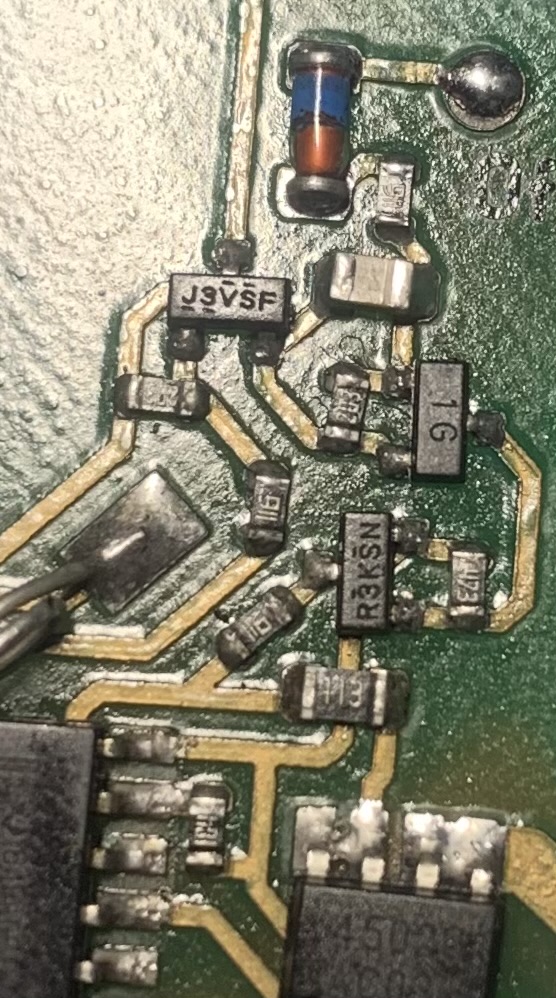

Мосфет, стоит в allpowers S300 маркировка TREX TRA3065SL1 чем можно заменить, Спасибо

you can replay with STGF15M65DF2 or STGF20M65DF2,the transistor is an IGBT,650V 30A 40W
