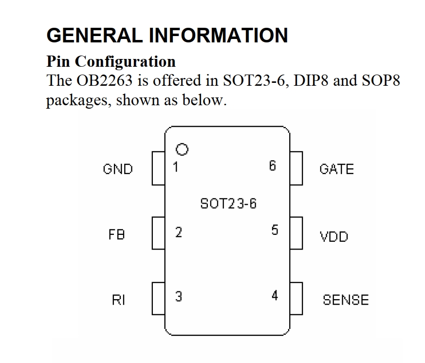

не могу по коду найти K9fha sot23-6

Может, знает кто, что за зверь стоит. Колонка Алиса 6 Ногая Sot23-6 Ну весь интернет проверил, нет не чего под таким кодам K9fha. Я думаю какой-то приоброзователь не чего не находит.

adam7
Сообщения: 114
adam7
Сообщение #7 От 06/10/2024 13:33 цитата
vitaliy89, Проверьте этот вариант.
  K9xxx - SILERGY-SY8121B1ABC.pdf  723.65 КБ  Скачано: 446 раз(а)

adam7, Да как вы это находите Весь Интернет проискал.)) Нету под таким кодам. Это она самая Sy8120b1abc. Земля с корпусам звонится: 2 вывод, 5 вывод на дроссель и 6 вывод Vin. Так всё и сходится.
4. Fb включения. Вот она, может, и включает. Ну, у нас опять нет под таким названием.
Sy8120b1abc. Искать аналог нада теперь.

То есть Кз, где сидит )). То есть Дроселя обо снимать и проверят Dc приоброзователь на 5 и 6 выводе. так понял, уже нашлось. Аналог, если что, Mp2359, но он меньше в амперах 1. 2. Думаю, для такой колонки потянет.
