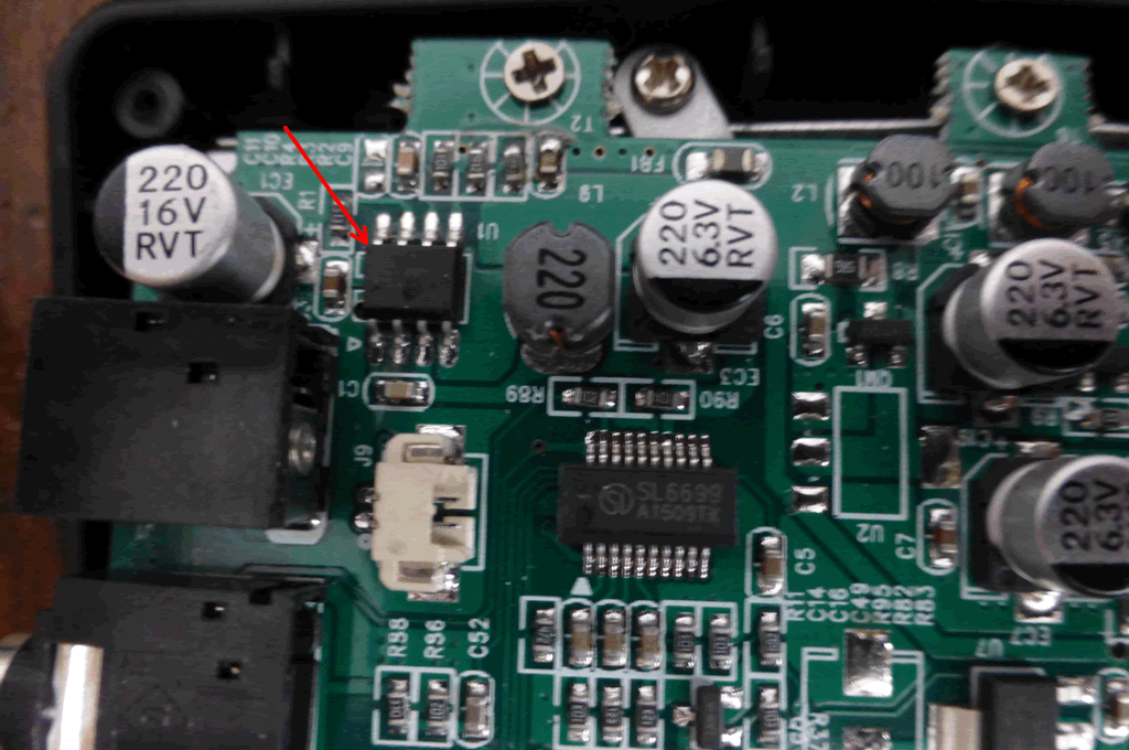

Принесли на ремонт автомобильный телевизор "Eplutus EP-7058". Вскрытие показало, что сгорел чип "RZC2013C" - корпус ESOP8 (поз. U1). (JV-V711-MST702-MB05).
На фото чип отмечен стрелкой.
В инете не нашел ни datasheet на чип, ни схему ТВ-девайса. Если есть возможность, прошу помочь. Возможна ли замена чипа на аналоги?
Телевизор "Eplutus EP-7058" - сгоревший чип

briz77 писал:
briz77, по китайски читать умеешь?
http://www.baitaishengshi.com/uploadfile/2016/0908/20160908927091.pdf

Спс, roges. Китайская грамота, конечно, весьма полезна... можно разобраться. Никто не подскажет, где можно купить в России этот чип, а то пока закажешь/получишь на Али... месяц пройдёт.

briz77, глянь тут, подберёшь чего нибудь
Таблица по опознанию и подбору аналогов микросхем БП DC/DC

Трудно догадаться,что это преобразователь на 5V?
На этикетке,где модель телевизора написана,посмотри мощность телевизора.
И по формуле узнаешь на какой ток рассчитан преобразователь.

Ребята, спасибо за полезные советы. Очень признателен. Мощность 5W (12В). Я тоже сразу подумал, что заменю как я этот чип на мелкий DC-DC-преобразователь, как раз можно установить на посадочное место под второй (отсутствующий) динамик, и фильтр там есть вполне достойный.
