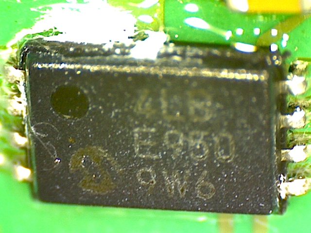

4LB E950 9W6 производитель microchip. предположительно флешка. корпус SSOP 8. стоит в IPD модуле.
 Размер файла:  263.07 КБ
 Просмотрено:  160 раз(а)

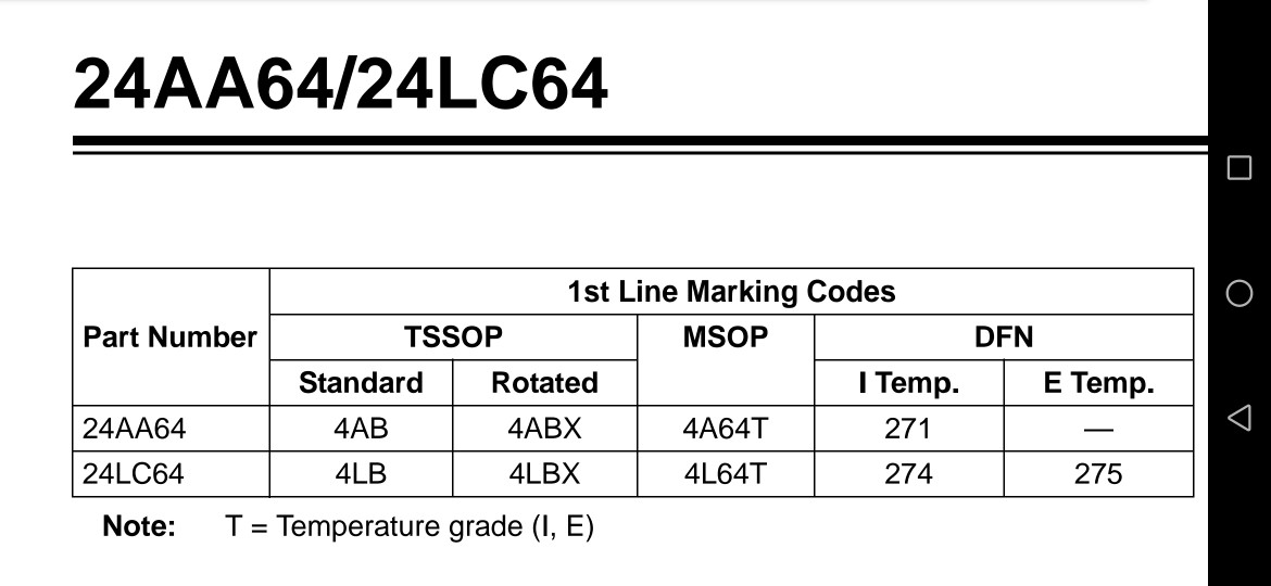

sam30, Получите.
  Screenshot_20240316_093730_com.google.android.apps.docs_copy_1170x540.jpg  70.45 КБ  Скачано: 188 раз(а)
