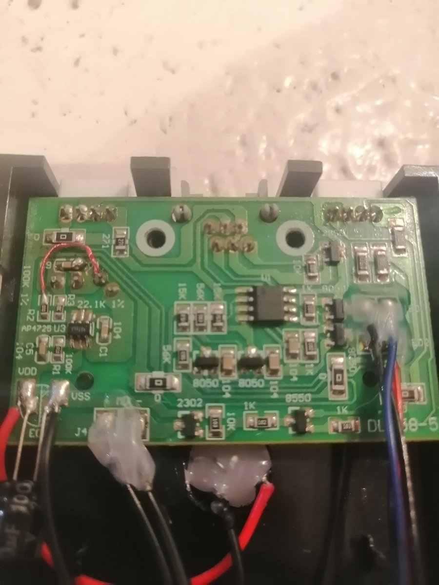

фото взял из инета - мосфет smd 3P1807 A5 VNA - отгорели концы ( в сети мурзилок так и не нашлось ) зарядка АКБ ноута - есть аналогичные с донора с индексом 7402 daol15 и 7121 w02c на них мурзилки есть..... но какой проводимости 3P1807 не понятно

alexsandr 666 alexsandr, вообще то существует спец раздел для опознания, а то так можно попытаться найти данные у стиральщиков например.
И если поисковику задать вопрос a5 vna то находит он немало слов.

P0903BEA примерь.

birluk, спс всё норм - поставил аналог то что было в наличии EMB20N03V - ноут АКБ стал заряжать... для тех кто столкнёться с 3P1807 - мосфет структуры - N -
