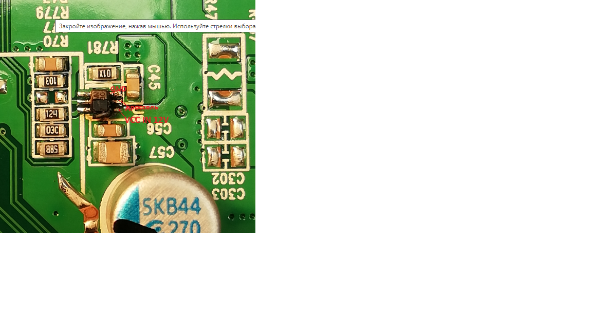

[РЕШЕНО] DrayTek Vigor 2927L опознать элемент U8 АWMN 980

DrayTek Vigor 2927L опознать элемент DC-DC U8 АWMN 980
Попутали БП, подключили с другой поляризацией или не тех параметров

Посмотрите WD1304E30

MP1658

Сообщение #4 От 27/08/2024 18:19 цитата
https://antenna-dvb-t2.ru/show_dcdc.php?id=365
на MP1658 даташит не нахожу

Сообщение #5 От 28/08/2024 02:16 цитата
Даташитов нет, но вы держитесь. подмигивание
https://forum.monolithicpower.cn/t/topic/2223/6
https://forum.monolithicpower.cn/t/topic/2084
Ну так и схем полно на MP1658.
Этот даташит должен закрыть вашу проблему -MP1657GTF-Z.
Но, надо учитывать, что MP1658 на 3 Ампер, MP1657 на 2 Ампер.
Перепроверил предыдущие ответы и наконец-то внимательно взглянул на маркировку.
А то я сразу кинулся искать вам даташит.
Выходит ваша микросхема с кодировкой AWM* это - MP1654GTF на 4 Aмпер смех
  AWH-MP1657GTF-Z.pdf  909.81 КБ  Скачано: 262 раз(а)

Сообщение #6 От 28/08/2024 11:31 цитата
Спасибо огромное!
  MP1654.pdf  567.4 КБ  Скачано: 232 раз(а)

Сообщение #8 От 05/09/2024 12:41 цитата
Всем спасибо!
Заменил,работает вроде
