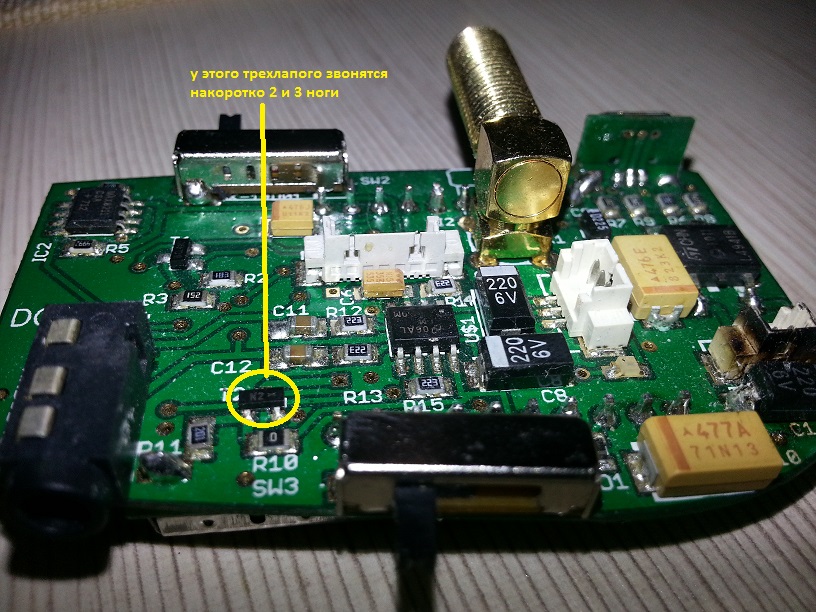

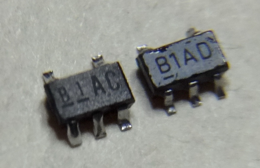

Друзья помогите распознать или просто подобрать транзистор!
Похоже на повышающий преобразователь в пятиногом сот-корпусе.
После переполюсовки взорвался управляемый им транзистор.
Девайс - видеоочки, но попадался в нете он и в радиомикрофоне.
место пожара в видеоочках
такой же в микрофоне

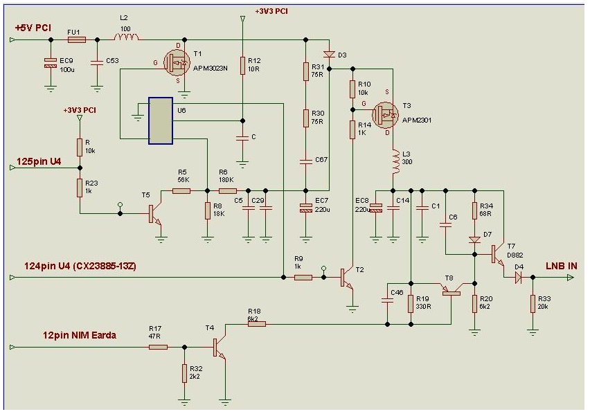

схема включения

Необходимо уточнить схему. Нарисована без ошибок? Данный преобразователь используется для питания SSD1502QT4? Наиболее подходит ШИМ-контроллер по ссылке, которую дал Yuritsh, NCP1400. Для умощнения выхода применен транзистор. Транзистор можно применить N-канальный с допустимыми напряжением 30В и током 2-4А, например, AO3402.

Сообщение #10 От 11/03/2013 12:01 цитата
Yuritsh, схем от DVB карт не существует в свободном доступе. Это нарисовано любителями. По всей видимости вид сверху.
Непонятная нога уходящая вдаль, это включение. Высокий уровень активный. Поэтому у автора темы два вывода замкнуты, навсегда включено. По отношению к картинке нарисованной автором, зеркальное отражение. Первая нога обратная связь. Резистор к земле автор возможно не заметил.

Сообщение #12 От 30/03/2013 11:48 цитата
8-ми ногая микруха рядом 06AL как я понял усилитель на наушники - как узнать ее?
транзистор судя по прозвонке соединяет земли двух плат... может ошибаюсь на нем видно N2

транзистор N2 - это похоже MGSF1N02LT1
такого нет конечно, думаю попробывать тот же IRLML2502.

Сообщение #14 От 07/04/2013 09:18 цитата
cup_root писал:
и тишина....
Вы слишком многого хотите, не прилагая собственных усилий. Что я вижу на фотокарточке? Вижу только транзистор T2 с маркировкой или N2, или K2. С чем соединяются 2 и 3 выводы, чтобы понять назначение элемента, не вижу. Хотите узнать - тестер, лупу в руки и вперед рисовать.
Если транзистор применяется для коммутирования положительного напряжения, он должен быть Р-канальным. При применении N-канального, напряжение будет подаваться через диод транзистора, даже при закрытом транзисторе.

Сообщение #15 От 13/01/2021 22:53 цитата
Понятно что уже не актуально но... Это микросхема фирмы TOREX. Повышающий шим DC-DC контроллер 300khz. Название XC6367B103MR На фото она вторая, первая понижающая XC6365B103MR
