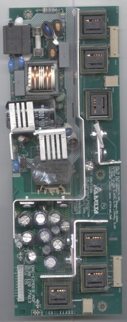

Транзистор стоит в блоке питания LCD PHILIPS 20PF5121J58 chassis LC4.1E AB.
Звонится накоротко. В мануале на это шасси БП отсуествует, равно как и парт-лист.
Что он такое и чем заменить?

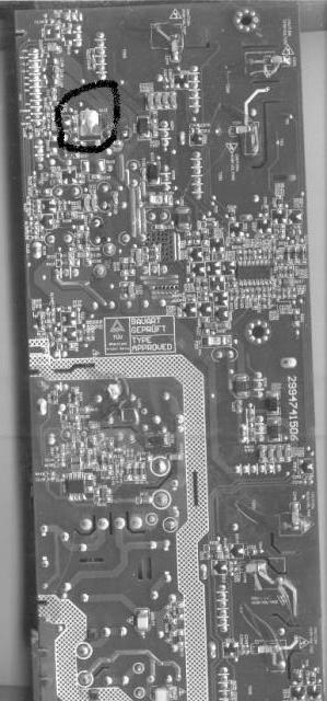

cybe, Спасибо за схему. У меня такая есть там БП с инвертором показаны отдельным блоком, без детализации. При том, что нумерация деталей как у Филипса, 4 цифры, а у меня позиционный номер этого транзистора Q112.
eduard2, Не перепутал ничего, нет. Первая строчка на транзисторе D405, вторая BE6N1F. Корпус типа DPAK или DPAK.
Вот так оно всё выглядит:
BE6N1F
  Scan-100707-0005.jpg  56.68 КБ  Скачано: 1911 раз(а)
  Scan-100707-0006.JPG  50.67 КБ  Скачано: 1888 раз(а)

Поиск даташита на дату выпуска??? умора
http://monitor.espec.ws/files/aod405_190.pdf смех

ММММММММММ-дя. Лоханулся, блин. Сбило с толку что похоже маркируют полевики типа 6N60 и тд.
Всем спасибо, друзья! классно! классно! классно!
