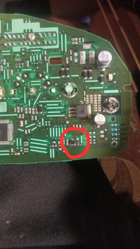

Доброго дня! Требуется помощь в опознание компонента. Установлен на приборной панели автомобиля getz, корпус sot89. На компоненте маркировка MK 7Y.
  IMG_20241119_143800.jpg  120.72 КБ  Скачано: 131 раз(а)
  IMG_20241119_143926.jpg  125.96 КБ  Скачано: 115 раз(а)

2SB799

Спасибо что отозвались на просьбу. Такой транзистор нет возможности приобрести, в наличии нет, а ждать 7-8 недель , нет столько времени. Подскажите пожалуйста, а BCX53-16 пойдет!? По дш как я вижу распинлвка таже, параметры другие.

В общем, купил, впаял BCX53-16. Приборка запускается от лБП. Полную работоспособность преверить нет возможности, чуть позже поставим на авто. Отпишусь.

Спасибо огромное за содействие. Тему можно закрывать. Все работает.
