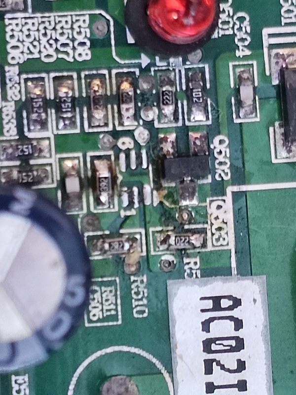

здраствуйте помогите опознать . стоит в управлении igbt транзистора apcf части инверторного кондиционера

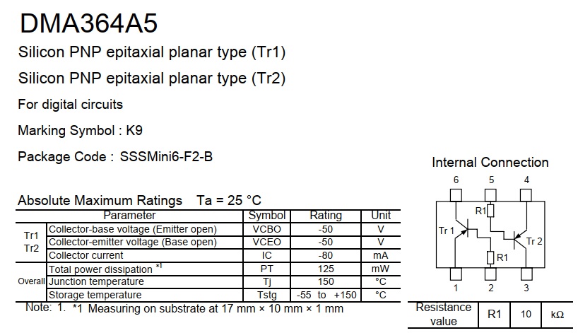

Если обозначен как транзистор , то может быть...Схему надо рисовать на бумаге всё равно - куда чего подключено...https://datasheet4u.com/datasheet/Toshiba/RN2970FS-745039
arturSS
Сообщения: 75
Сообщение #3 От 06/08/2025 09:05 цитата
тоже находил этот даташит но как то странно он тут 2 одинаковых по полярности транзистора меня это смутило. но да по схеме как транзистор обозначен и блин особо не прозвонишь так как в цепи баз резистор но смотрю меняли igbt и он навероно сразу сгорел опять и по транзистор тестеру показывает 2 диода тоесть скорее всего это не тот элемент

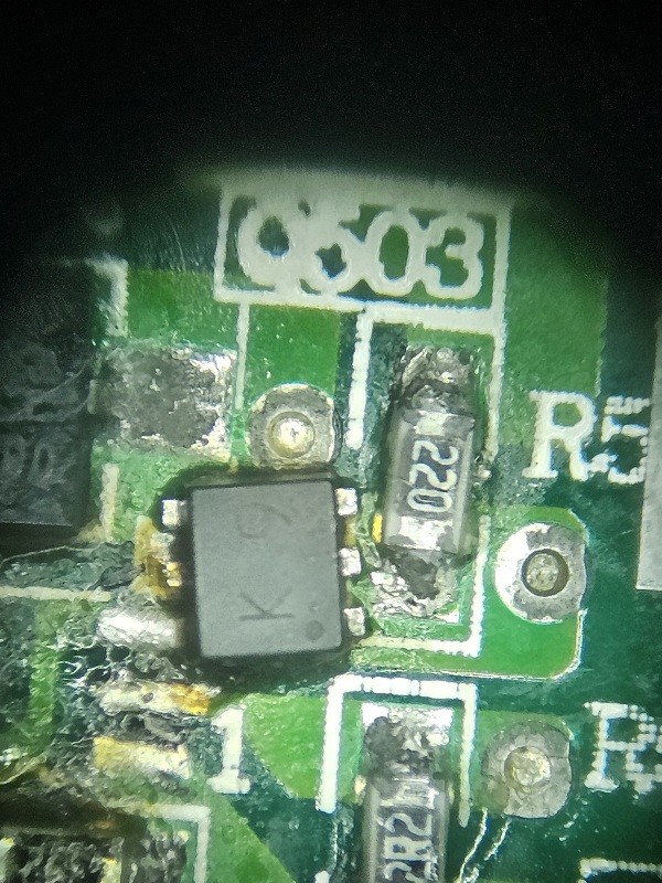

Сообщение #4 От 06/08/2025 12:00 цитата
Вроде они все с резисторами в базе , только распиновкой отличаются.
  K9.jpg  115.28 КБ  Скачано: 112 раз(а)
arturSS
Сообщения: 75
Сообщение #5 От 06/08/2025 12:35 цитата
вот ещё фото. Получается все равно странно. 3 и 6. идут через 22 ома на затвор. базы их тоже. но через 2.2 ома соединены. уже странно . 4 эмиттер идёт на 22 ома 2 штуки параллели они и подгорешвшие . но при этом 1. вывод не соединён. со вторым эмииерром (типа параллельное) тоесть что-то тут другое наверное

gnom69
Сообщения: 2093
gnom69
Сообщение #6 От 06/08/2025 12:59 цитата
Бери бумагу , рисуй схему , может кто и сообразит , как оно подключено. Может включены по дарлингтону , или эмиттерный повторитель .
