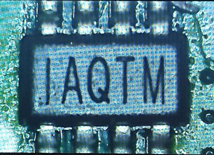

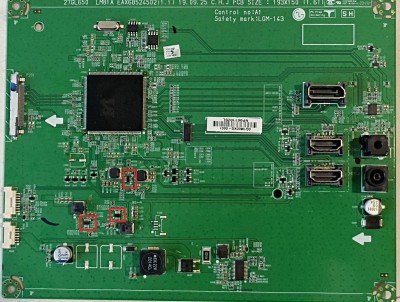

В maine монитора 27GL650F-B вышли из строя 3 стабилизатора напряжения

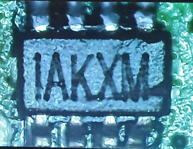

IC401-на ней написано IAKXM

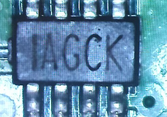

IC402-на ней написано IAGCK
IC400-на ней написано IAQTM
IC 402 на которой написано IAGCK опознается как MP9148GJ, надеюсь что правильно ее опознал. А вот с остальными стабилизаторами, пока не понятно.
Хотя IC400-на которой написано IAQTM , советуют заменить на MP2315S.
На корпусе MP2315S написано-IAQTG, аналог или не?
Всем огромное спасибо.

Sseries,
Вот ваши микросхемы:
IAGCK - MP2315GJ
IAKXM - MP9148GJ

Хотел уточнить, не посчитайте меня занудой , но хочу заказать эти стабилизаторы , но когда нахожу их , у них в конце маркировки написана-Z. MP2315GJ-Z, MP2315SGJ-Z, MP9148GJ-Z. Последняя буква не важна , я так думаю или я не прав?
adam7
Сообщения: 114
adam7
Сообщение #4 От 09/12/2025 12:17 цитата
Sseries, Пожалуйста, рад помочь.
Не обращайте внимание на букву Z,
это тип упаковки (For Tape & Reel, add suffix –Z (e.g. MP2315GJ–Z)
