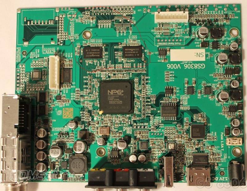

Ресивер GS8306 у клиента : был звук а вместо изображения сетка из цветных точек.После выключения больше не включился.После вскрытия оказалось что он чем то залит.После мытья обнаружил что отсутствует R210.При подаче питания загорается верхний светодиод,на пульт не реагирует.Напряжения питания все в норме. C флешки прошить не получилось.После прошивки 25Q128 ресивер при включении перешел в дежурный режим а нажатием кнопки "канал" ресивер заработал появилось изображение и звук,но на пульт не реагирует.После выключения питания опять горит верхний светодиод и все.Подскажите пожалуйста номинал R210 и может ли из за него не работать пульт.Пульт рабочий проверял на камере.На фото обведено место заливки.

R210 - 471(470 Ом)

наверно под оперативкой отгнило что-то

Спасибо.припаяю резистор .Ресивер оказывается после длительного перерыва снова включился с помощью кнопки Канал.

Если после ремонта не работает пульт,то на работающем ресивере необходимо одновременно на лицевой панеле нажать кнопки "TV\Radio" и "Channel -".
А затем нажать на пульте кнопку "Stby" и......вуаля....все работает.... улыбка
