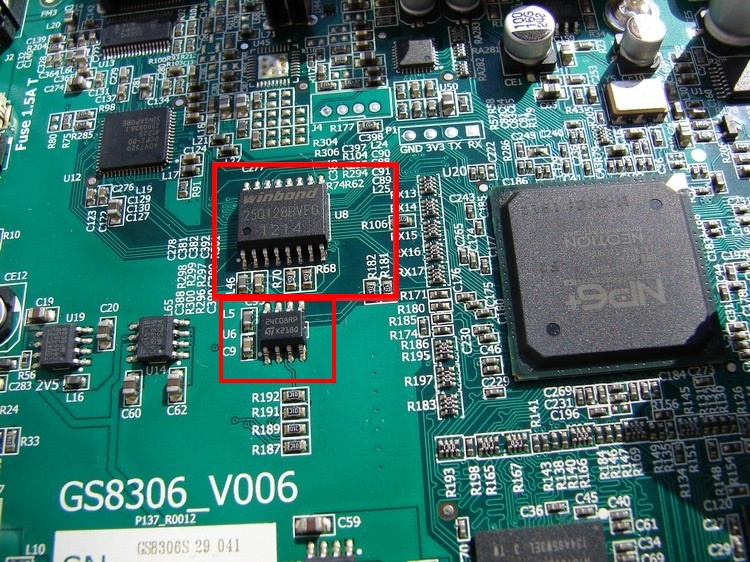

Всем привет! попал вот такой вот приёмник GS8305 с неисправностью : не включается, и не горит индикация, по словам хозяина : это случилось после внезапного отключения электричества ! По внешнему осмотру аппарат в идеальном состоянии как снаружи так и внутри, блок питания исправен, и выдаёт чистые + 12 в. Полагаю слетела прошивка, помогите его реанимировать.
Состав:
Флеш: 25Q128BVFG (Windond)
EEPROM: 24C08.
 Размер файла:  272.24 КБ
 Просмотрено:  357 раз(а)

Думаю что данная флеш шьётся по интерфейсу SPI, программатор имею, сейчас смотрю даташит прошивку нашел.!!! классно!
ДОБАВЛЕНО 07/10/2015 21:38
Попробую прошить внутресхемно!

смотри светодиоды у них бывает горят оба
прошивка обязательно на новую микруху
у меня такой сейчас в ремонте родная память не работает хотя програматором шьётся читается только как-то медленно

miniPro tl866 программа WizardProg87
dimabelitskiy
Сообщения: 194
dimabelitskiy
Сообщение #15 От 08/10/2015 14:43 цитата
Походу флеш дохлая, не читается и не прошивается, Буду искать новую! недовольство, огорчение
