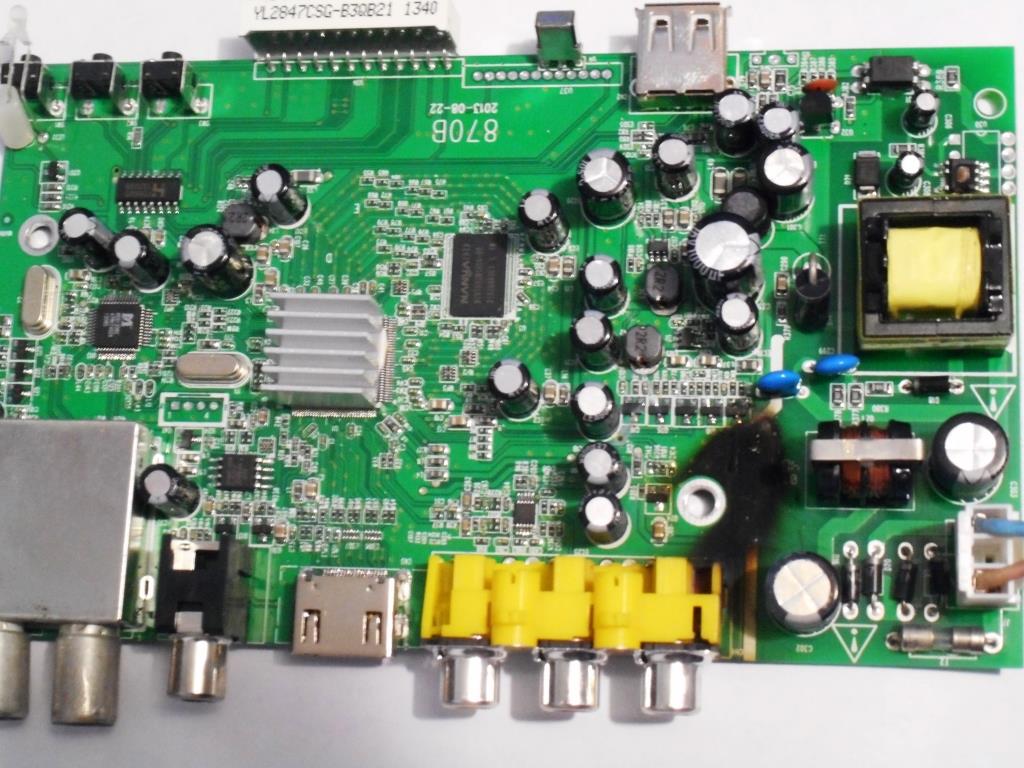

Эфирная цифровая приставка lumax DVT2-4110HD поступила в ремонт взорвался шим -контроллер помогите опознать.Поиск ничего не дал.Или схему может у кого есть

Неужели нельзя было сделать фото именно нужного места?
ВикторИВ писал:
У тебя есть. Если нарисуешь.

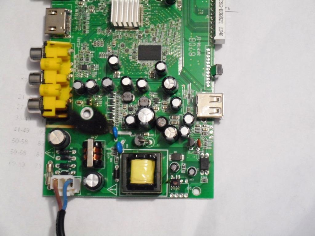

фото с нужного места.
ДОБАВЛЕНО 15/01/2016 20:13
и еще
  DSCN0731[1].jpg  153.53 КБ  Скачано: 648 раз(а)

ВикторИВ, TNY 176DG
ДОБАВЛЕНО 15/01/2016 21:49
ещё можно поставить 178 в корпусе DIP.отверстия залитые оловом видишь?

мастер-ломастер, у меня есть TNY 176CG. я уже посмотрел по даташиту походит.Тут кроме него 2 диода в мосту убито один транзистор с маркировкой {1DV то ли 2 то ли 3 плохо видно.Хозяин признался этот больной с летней грозы он купил другой .Этот оставил на запчасти,но я думаю восстановить
ДОБАВЛЕНО 15/01/2016 21:43
Х1DV то ли 2 то ли 3

Подай внешнее питание, посмотри, заработает ли. Может и нет смысла ремонтировать БП.

Yuritsh, ВНЕШНЕЕ ПИТАНИЕ НЕ ПОМОГЛО..СИЛЬНО ГРЕЕТСЯ ПРОЦ.БЫЛА Ц/ПРИСТАВКА-СТАНЕТ ДОНОР.МОЖЕТ КОМУ НОМИНАЛ КАКОЙ ПОСМОТРЕТЬ.ПИШИТЕ В ЛИЧКУ.ВСЕМ СПАСИБО ЗА ПОМОЩЬ. ТЕМА ЗАКРЫТА.
