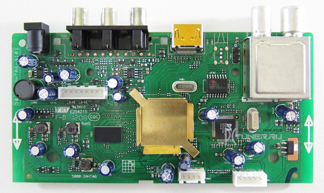

T2 ресивер Trimax TR- 2012HD нет сигнала
edik ka
Сообщения: 224
Сообщение #1 От 31/01/2018 12:00 цитата
На входе антенны nm120aa на которой питание 1.2 вольта.
По datasheet 3.3 есть пишут 1.8-3.3.Сколько должно быть.
kvn51
Сообщения: 600
Сообщение #2 От 31/01/2018 13:56 цитата
Trimax для питания антенны выдает 5в.
edik ka
Сообщения: 224
Сообщение #3 От 31/01/2018 15:10 цитата
Питание на м.с в.ч блока.Сигнал есть но каналы не находит.
Не понятно откуда оно идет и сколько должно быть.

Сообщение #5 От 31/01/2018 19:22 цитата
Каналы не находит но сигнал есть. Nm120 просто стоит на антенном входе.
5 в не причём..Не совпадает схема включения с тем что есть
на плате 3.3 в идут на13 ногу. Буду искать такой точно для сравнения .

Сообщение #8 От 31/01/2018 21:11 цитата
Напряжения 12- 5- 3.3- 1.5- 1.3 . esr проверял но не выпаивал и б.п другой ставил.

Сообщение #11 От 01/02/2018 12:00 цитата
Сбрасывал и ручной поиск пробовал 100% и 88%.
Случайно поймал каналы может от перегиба платы или
от рук .Как поймались так и пропали. Может прогреть проц?
