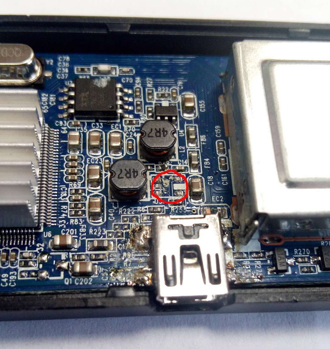

Добрый день!
При подключении внешнего ИК датчика свернули разъем так, что добрались до расположенного в 1 см от него регулятора напряжения под обозначением U3. Про фильтрующий конденсатор ЕС2 уже и не говорю. Всё это, естественно, утеряно. (что возьмешь с пенсионеров). Вдруг у кого то есть живое устройство, так подскажите, что за регулятор там был установлен?
Спасибо.
Прошу прощения за остатки канифоли. Не отмыл еще. (((

vist61, а, U4 какой? подшучивать, дразнить
Смотрим распиновку, сопоставляем,и не задаём лишних вопросов.

А есть гарантия, что они одинаковые? U4 и U3. На одно и то же напряжение?
Спустя некоторое время.... )))
Мдя..... Сморозил глупость с вопросом. С выхода регуляторов идут на разные ноги процессора. Пытаюсь найти данные на MSD7T01

Сообщение #4 От 30/08/2018 12:27 цитата
vist61 писал:
Какие даные?На что? Такими темпами работать,на хлеб не заработаешь! смех

Сообщение #5 От 30/08/2018 12:28 цитата
Даный вопрос можно считать исчерпанным.
Всем спасибо!

А даташит на MSD7T01 так и не откопал в просторах интернета. ((( Может не там смотрю. Да оно, наверное, и не обязательно в данном случае.
Так понимаю, что ШИМы не на фиксированное выходное напряжение, а задаются делителем. так что заказал sy8089a.
Ремонтом занимаюсь не за "хлеб", а просто интересно иногда "руками пошевелить". "Хлеб" у меня немножко другой. С людей только стоимость запчастей. Как то так. подмигивание
