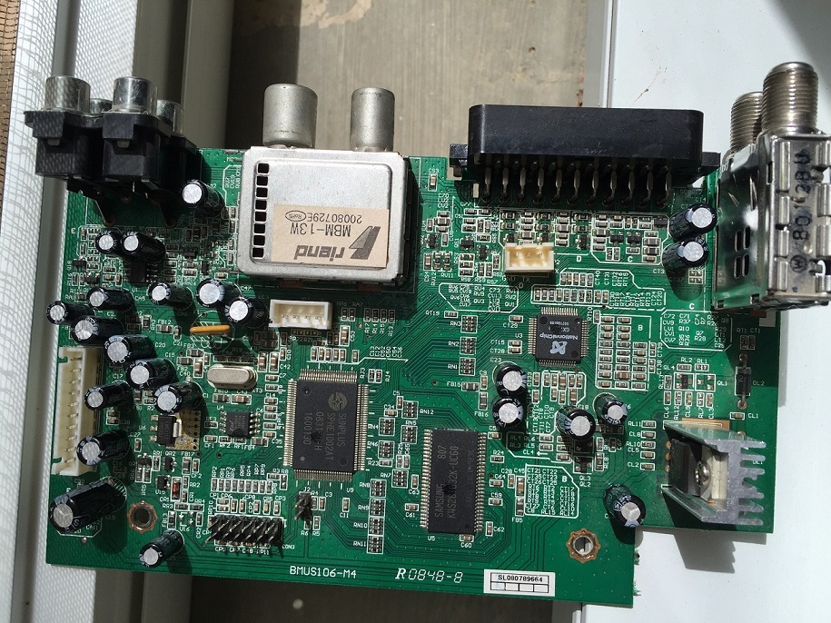

Всем привет, очень рад что нашел подходящюю тему касающейся моей проблемы.
Попал в руки приемник GADCOM 7000U вроде клон Cosmosat 7810PVR.
Проблема заключается в том что шкала измерений качества и силы сигнала твердо стоят на нуле, и естественно сообщение "Нет сигнала".
При проверке обнаружил что питание 13/18V присутсвуют на выходе тюнера.
Пробовал перепрошивать результат никакой.
Менял Б.П. на заведомо рабочий, проверял термистор, питание пропускает.
Очень верю что на этом форуме, в этой теме с вашей помощью удастся поднять рес.
Жду ваших ответов.
 Размер файла:  333.11 КБ
 Просмотрено:  522 раз(а)

Сообщение #12 От 22/09/2015 09:44 цитата
IntelSat писал:
Жду ваших ответов.
Если еще подробно расскажешь как производил настройки. Что,где и как при этом выставлял. А пока всем приходится гадать, прежде чем дать совет.
IntelSat
Сообщения: 12
Сообщение #13 От 22/09/2015 10:18 цитата
Шкала качества сигнала, не говорю уже о силе сигнала, не должна стоять твердо на нуле, даже при подключенном конверторе шкала должна играться, а не стоять твердо на нуле.
Говорю точно, имею аналогичный рес.
