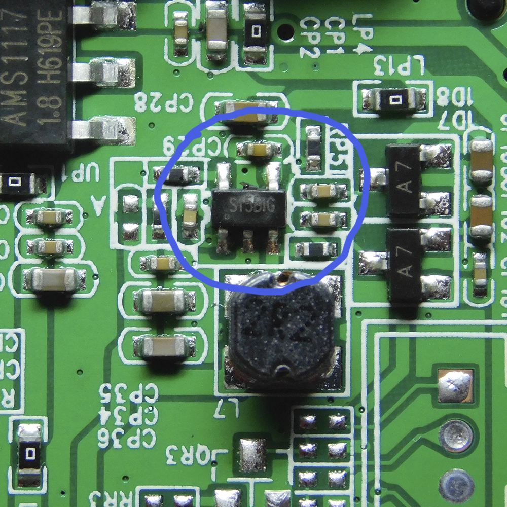

Помогите распознать микросхему DVB-Т2 ресивера World Vision T59, шасси HCT60001T1-A 2016Q413, в гугле информации по ней не нашел, маркировка S158IC
S158IC

Сообщение #2 От 22/03/2017 12:28 цитата
Сверься по распиновке. Скорей всего SY8008.
http://monitor.espec.ws/section27/topic200427.html

Сообщение #3 От 22/03/2017 12:49 цитата
SY8089 один в один. Недавно искал KVxxx.

Сообщение #5 От 22/03/2017 23:16 цитата
stepan81100 писал:
закажу и отпишусь.
Сначала проверь - может там КЗ по питанию, и ремонтировать уже нечего.

Сообщение #6 От 03/11/2017 21:19 цитата
World Vision T59. К-З по питанию +5V. Примерно 28 ом. Феном сдул нулёвку возле DC - DC преобразователя. На дросселеле всё равно -28 ом. Сдул феном DC - DC микробу - 28 ом НЕТ! По совету
Yuritsh установил SY8008. Всё ОК! Т2 - заработал!

Сообщение #7 От 24/05/2020 23:46 цитата
Судя по маркировке, в которой автор немного ошибся (на фото "S15BIG"), S15xxx это STI3411A.

Сообщение #8 От 25/06/2020 17:38 цитата
У меня попался S15BIE.

Сообщение #10 От 30/07/2020 17:40 цитата
Алекс писал:
В моих Т-59 DVB-T2 , sot-23-5, S15BJI, и S15BJH,- R1162N151B - 1,5 V фиксированное
sot-23-5, S15XXX, и S15XXX = STI3411A - буква А обязательно.
Что еще не понятно, уже все расписано выше.
Отличная замена = SY8089. На али заказывал пол сотни осталось около 15. Почти ко всем подходит. На фиксированные напруги наверно не бывает. Всегда задается резисторами.
Ну и трогать их не надо, заменил дс-ку и все.

Сообщение #13 От 02/08/2020 09:43 цитата
http://www.s-manuals.com/pdf/datasheet/r/1/r1162x_series_ricoh.pdf
распиновка разная!
Вот здесь люди тоже путались с датащитом от другого производителя как и я - http://www.tele-servis.ru/forum/viewtopic.php?t=8114

Сообщение #14 От 05/08/2020 22:30 цитата
В этом приемнике стоит микросхема S15BJI
