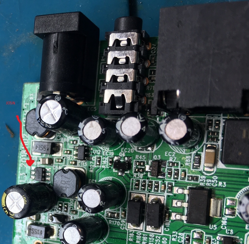

Есть ли в нем измерение DVB-С? | есть. В принципе всё работает адекватно, единственно что напрягает, отсутствие прошивки с добавлением включения питания 5 вольт для активных антенн DVB T2 хотя продавец заверял,что поставляется с последней версией ПО. Ну не даст прошивки - открою спор,и и сделаю ему вынос мозга за то, что не достоверно описание прибора ... Кому интересны внутренности http://garant-gp.ucoz.ru/forum/2-44-1 , сливал дамп с него, хотел прошивку обновить, а их производитель почему-то убрал из доступа.
