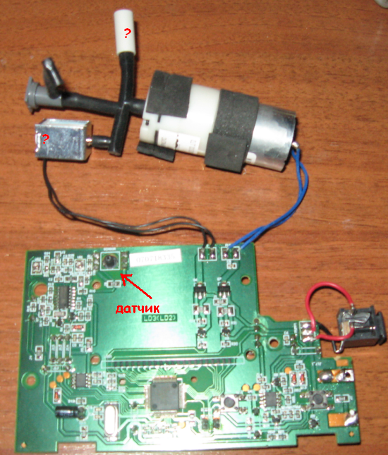

тонометр Litle Doctor model: LD3a не отображает результаты

Сообщение #1 От 29/12/2018 21:46 цитата
Тонометр побывал где то в ремонте и неисправным попал ко мне. При нагнетании манжеты на табло все время ноль. Потом сбрасывает давление и выдает ошибку без номера. Подозрение пало на датчик давления , но при вскрытии обнаружилось, что выпаян резистор №21, расположенный справа рядом с подстроечным резистором, который стоит в левом верхнем углу платы. Если у кого есть такой в наличии, просьба помочь. Здесь на форуме читал о такой же ошибке, но сначала резистор... В идеальном случае хотелось бы схему. Заранее благодарен.
Прилагаю фото из чужого сообщения 2010 года

Сообщение #2 От 05/01/2019 12:22 цитата
Может быть клапан сброса загрязнён или манжета компрессора порвана .Какое напряжение на соленоидальном клапане на процессоре?Что это за модель?

Сообщение #3 От 08/01/2019 00:59 цитата
Название и модель указана в названии темы. Вот они :
тонометр Litle Doctor model: LD3a.
Прежде чем лезть в дебри, считаю надо выяснить номинал резистора №21. Знаю, что до "ремонта" он уже по давлению показывал "0".Манжета и клапан в порядке. Вероятнее всего тонзо датчик. Но для начала надо восстановить резистор, в чем я и прошу помочь. А потом уже замеры режимов итп.
Буду благодарен за помощь, но не за советы "в общем по Европе".
