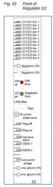

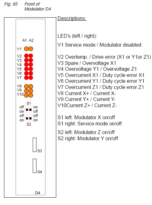

Заменил ВСЕ оконечные транзисторы (APT50M50JVR) пробитого канала. Диодные сборки (APT2X60D100J) прозвонил - нормальные. Таким макаром перебрал два градиента. Ставлю проверять на заведомо рабочую машину вместо Y и Z:
При загрузке загорается светодиод V27 в блоке D2 Z-градиента.Ругается на Regulation. Заменил Z на исправный, загрузка пошла дальше, но при попытке старта конвертера RC выключается модулятор (правый V1 на блоке D4). Вернул исправные градиенты назад - все нормально.
Оптику проверял на "просвет". Приемопередатчики пока не проверял. Осложняет работу то, что плата многослойная и проследить куда идет дорожка очень сложно (схемы,естественно, нет).
Попробую запитать низковольтную часть "на столе" , подать на оптику сигнал и посмотреть (сравнить) с исправным.
  2.jpg  67.74 КБ  Скачано: 1657 раз(а)
  1.jpg  33 КБ  Скачано: 1635 раз(а)
