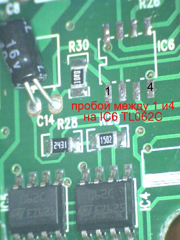

На одном из форумов, человек нашел два убитых ОУ TL062C - IC4, IC6. Думал, шара прокатит, заменил у себя, - не помогло. Стал ковыряться, оказался тоже операционник, но IC5.
gordiuk
Сообщения: 5
Сообщение #7 От 14/09/2013 08:28 цитата
Тестер показал короткое между 1 и 4 на IC6 TL062C. Не стесняйтесь пользоваться приборами улыбка
